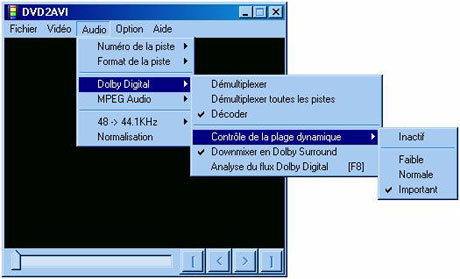

Menu Audio : Choisisser le bon numéro de piste (surtout pour nous les petits français) !!! Je ne change rien dans Format de la piste (auto-sélection). Je n’ai pas un système audio 5.1 et blabla… Donc je ne me prends pas la tête avec le son AC3, etc… Mais j’essaye d’obtenir une qualité sonore pas trop pourrie donc voici les paramètre que j’utilise :
DVD2AVI
Je réalise toujours une analyse du flux Dolby Digital [F8], un downmix en Dolby Surround et un contrôle de la plage dynamique important… Idem pour 48 -> 44.1 KHz, je choisis Ultra-important. A vous de voir si vous souhaitez garder ces paramètres… qui allongent considérablement la durée du traitement (Athlon 1GHz – 512 Mo RAM = 1H30 !!!).
Les autres options sont à mon avis suffisamment claire. Choisissez Fichier / Sauver Projet.
