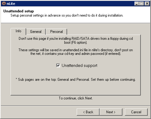

L’écran de nLite propose maintenant trois onglets :
Onglet Info : lacase Unattended support est pré-cochée. Cette option permet de créer un CD d’installation où aucune intervention ne sera nécessaire de la part de l’utilisateur, on appelle cela une installation unattend. Il est donc conseillé de la laisser cochée. Si néanmoins vous décidez de la décocher, l’installation de Windows se fera alors de manière classique et vous devrez intervenir lors de l’installation afin de renseigner certaines informations. Le fait de cocher la case nécessite de renseigner les champs présents dans les onglets suivants. Dans le cas contraire,les deux autres onglets ne seront pas accessibles.
Support Unattended avec nLite

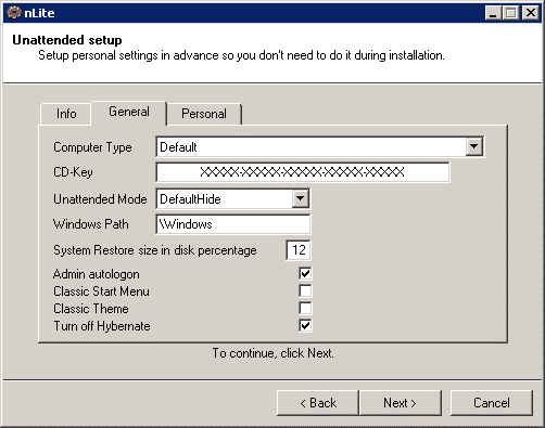

Onglet General : différents champs doivent être renseignés :
– Computer Type : indiquez ici votre type d’ordinateur (laissez par défaut le cas échéant)
– CD-Key : indiquez ici votre clé Windows
– Unattended Mode : choisissez ici votre mode pour la création du CD automatisé. nLite va créer un fichier winnt.sif pour répondre à toutes les questions du Setup. Différentes options sont possibles pour interpréter ce fichier de réponses.
DefaultHide : le Setup s’arrêtera uniquement sur les valeurs non renseignées dans les onglets General et Personal. Si vous renseignez tous les champs de ces deux onglets dans nLite, l’installation sera entièrement automatisée.
FullUnattended : permet l’installation sans aucune intervention de l’utilisateur. Vous n’aurez pas la possibilité de changer les réponses durant l’installation. Attention, si un paramètre est mal renseigné, l’installation générera une erreur.
GuiAttended : permet de répondre aux questions posées dans l’interface utilisateur avant la fin de l’installation.
ProvideDefault : le Setup s’arrêtera à chacune des étapes de l’installation et proposera les paramètres renseignés par défaut. L’utilisateur aura la possibilité de les modifier.
ReadOnly : le setup s’arrêtera uniquement aux pages contenant une valeur non renseignée.
Pour cette option, je vous conseille de laisser la valeur DefaultHide. Si un champ est invalide, le Setup vous demandera de le renseigner. Si au contraire l’ensemble des champs est renseigné correctement, l’installation se fera automatiquement sans votre intervention et sans générer d’erreur.
– Windows Path : vous pouvez modifier ici le répertoire d’installation de Windows.
– System Restore size in disk percentage: vous pouvez modifier ici la taille (en pourcentage) allouée à la restauration système.
– Admin autologon : si vous cochez cette case, le login automatique pour le compte administrateur sera activé.
– Classic Start Menu : si vous cochez cette case, le menu démarrer classique sera proposé par défaut.
– Classic Theme : si vous cochez cette case, le thème classique de Windows sera proposé par défaut
– Turn Off Hybernate : si vous cochez cette case, la possibilité d’hibernation sera désactivée par défaut.
Onglet General pour le support unattended avec nLite
A noter que ces champs peuvent varier selon le système d’exploitation.

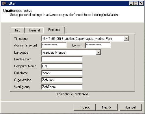

Onglet Personal
– Timezone : indiquez votre fuseau horaire.
– Admin Password : indiquez votre mot de passe administrateur puis confirmez le.
– Language : indiquez votre langue.
– Profiles Path : vous pouvez spécifier ici le chemin de votre profil.
– Computer Name : indiquez le nom de l’ordinateur.
– Full Name : indiquez votre nom.
– Organization : indiquez votre organisation.
– Workgroup : indiquez votre groupe de travail.
Onglet Personal pour le support unattended avec nLite
