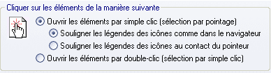

Simple ou double-clic ?
C’est ici que vous indiquez si vous préférez le simple ou le double clic pour ouvrir un fichier, ce n’est qu’une question d’habitude.

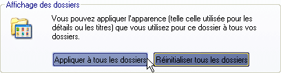

Onglet Affichage :
L’affichage des dossiers permet de bloquer la personnalisation de chaque dossier, comme nous l’avons vu plus haut.

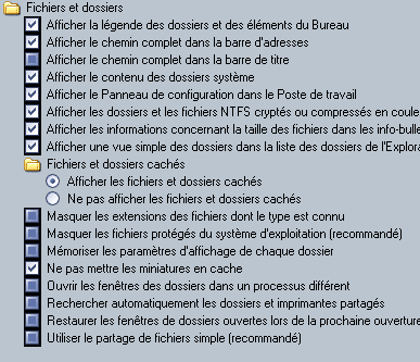

Les paramètres avancés :
Voici la liste complète, j’indique les détails sur ceux qui me paraissent importants.
![Paramètres avancés des fichiers et dossiers](https://www.zebulon.fr/images/dossiers/ex_onglet-affichage1.png)

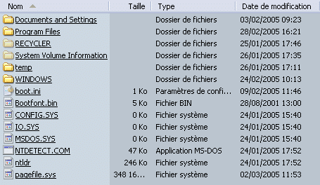

Voir les fichiers cachés :
Avant de modifier les fichiers cachés, il s’avère nécessaire d’effectuer la manipulation suivante afin de les visualiser :
Activer la case : “Afficher le contenu des dossiers système”
Activer la case :“Afficher les fichiers et dossiers cachés”
Désactiver la case : “Masquer les extensions des fichiers dont le type est connu”
Désactiver la case : “Masquer les fichiers protégés du système d’exploitation”
Puis cliquez sur “Appliquer”.
![Voir les fichiers cachés](https://www.zebulon.fr/images/dossiers/ex_apres.png)
Maintenant, nous avons accès à tous les fichiers et dossiers du système d’exploitation, cella s’avère nécessaire pour la suite de ce sujet.
Vous pouvez aussi décocher : Utiliser le partage simple.
Windows XP a ajouté un partage simple par défaut, qui partage l’ensemble des documents du dossier “Mes documents” de chaque compte utilisateur du PC. Non seulement c’est gênant, mais cela ne permet pas d’accéder à l’onglet “Sécurité” des dossiers et fichiers (XP Pro). Voir ici pour la sécurité.
Pour gagner un peu de temps, désactivez : Rechercher automatiquement les dossiers et imprimantes partagées.
Nous allons faire le point sur les lignes importantes, pour les autres, il s’agit simplement d’une question de goût personnel.

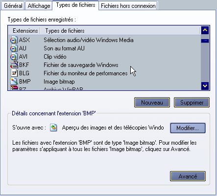

Onglet Type de Fichiers :
Ici, nous contrôlons les associations de fichiers (tel type de fichier s’ouvre avec telle application présente sur votre système d’exploitation).
![Types de fichiers](https://www.zebulon.fr/images/dossiers/ex_type-fichier.png)
Types de fichiers
Chaque type de fichier correspond à une extension, exemple :
mon-courrier.doc s’ouvre avec le logiciel Word
mon-image.gif s’ouvre avec le logiciel Paint
Si je souhaite modifier l’ouverture de mon-image.gif avec un autre logiciel présent sur mon système, c’est ici que je viens le modifier.

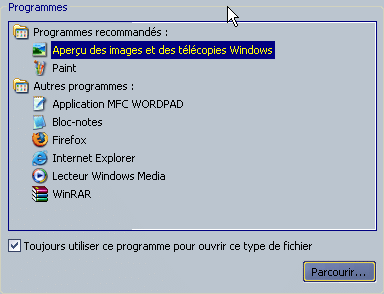

Cliquez sur Modifier –>
![Choisir le programme d'ouverture](https://www.zebulon.fr/images/dossiers/ex_ouvrir-avec.png)
Choisir le programme d’ouverture
Ensuite, en fonction de l’application sélectionnée, il vous suffit de cocher la case “Toujours utiliser ce programme pour ouvrir ce type de fichier”.

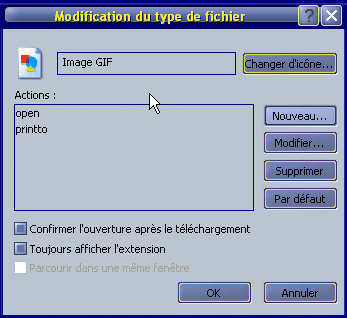

Si vous souhaitez aller plus loin dans les options, cliquez sur le bouton Avancé.
![Modification du type de fichier](https://www.zebulon.fr/images/dossiers/ex_modif.png)
Diverses options sont paramétrables : changer l’icône, ajouter une action, modifier une action, etc. Ces options ouvrent encore d’autres boîtes de dialogue. Je vous laisse les découvrir.

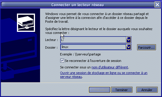

Création d’un lecteur réseau :
Si vous êtes en réseau, voici en quelques images la façon simple de créer un lecteur réseau qui sera vu comme un disque dur.
Retournez dans le menu “Outils” —> “Connecter un lecteur réseau” et laissez vous guider.
![Création d'un lecteur réseau](https://www.zebulon.fr/images/dossiers/ex_connecter.png)
Choisissez une lettre, donnez un nom à votre lecteur, puis cliquez sur “Parcourir”.
Une fois le dossier trouvé en parcourant le réseau, vous cliquez dessus, ce qui vous ramène à la première fenêtre. Ensuite, cliquez sur “Terminer”. Votre lecteur réseau est opérationnel dans votre Explorateur.
![Connecter le lecteur réseau](https://www.zebulon.fr/images/dossiers/ex_partage1.png)
