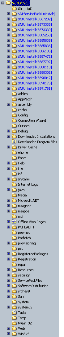

Dossier Windows
Ce dossier contient de nombreux sous dossiers, mais aussi des fichiers à sa racine. Nous allons essayer de faire un point complet sur chaque dossier (ce n’est pas toujours facile, Microsoft a du mal à communiquer sur ces dossiers).
Dossier Windows
Dossier Windows
  • $hf_mig$ : nouveau dossier sur le SP2, copie de mise à jour pour migration, permet de comparer les Dlls en fonction des MAJ
  • $NtServicePackUninstall$ : dossier qui permet la désinstallation du pack SP
  • $NtUninstallKB9856322$ : dossier qui permet la désinstallation de la mise à jour, idem pour chaque mise à jour présente
  • addins : outils, plugins, macros commun aux programmes Microsoft
  • AppPatch : fichiers de compatibilité pour les différents patchs installés
  • assembly : fichiers de déploiement d’applications pour .NET Framework
  • cache : dossier vide, remplacé par dllcache dans system32
  • Config : dossier vide, présent dans system32, dossier de configuration du profil utilisateur
  • Connexion Wizard : assistant de connexion internet
  • Cursors : dossier de tous les curseurs et animations de souris
  • Debug : journaux d’information sur les bugs
  • Downloaded Installations : fichiers d’installation .MSI pour application Microsoft
  • Downloaded Program Files : objets java, flash, etc.
  • Driver Cache : stock de tous les drivers afin d’être reconnus et installés de suite
  • ehome : application de gestion de divertissement numérique en réseau
  • Fonts : toutes les polices de caractères
  • Help : tous les fichiers d’aide de Windows
  • ime : gère les différents types de caractères en fonction de la langue
  • inf : tous les fichiers d’informations de configuration du système
  • Installer : tous les packages .MSI qui servent à l’installation
  • Internet Logs : journaux d’évènement réseau, firewall, antivirus, etc.
  • java : dossier pour la machine virtuelle Java
  • Media : tous les fichiers sons du système
  • Microsoft.NET : fichiers pour Framework (environnement de développement un peu comme Java)
  • msagent : contient les fichiers des personnages animés
  • msapps : contient des applications partagées pour la suite Office
  • mui : dossier interface utilisateur multi-langue
  • Ofline Web Pages : contient les pages web correspondants aux favoris hors connexion
  • PCHEALTH : fichiers d’aide et support de Windows
  • peernet : fichiers de conversion de documents
  • prefetch : contient les fichiers les plus souvent utilisés pour améliorer le chargement
  • provisioning : fichiers de la partie cliente application Wireless
  • pss : fichiers de backup de boot.ini, system.ini, win.ini
  • RegisteredPackages : dossier de configuration d’utilitaire pour Windows Media Player
  • Registration : journaux d’enregistrement Windows
  • repair : fichiers par défaut des clés de la base de registre
  • Ressources : dossier contenant les thèmes de bureau
  • security : fichiers de configuration pour la sécurité
  • ServicePackFiles : dossier créé lors de l’installation d’un service pack ; il contient les fichiers d’installation du SP
  • SoftwareDistribution : fichiers de configuration pour installation des MAJ
  • srchasst : fichiers d’agent de recherche
  • Sun : uniquement présent si vous avez installé le pack Sun Java
  • system : les restes de Windows 3.1 qui permettent de reconnaître les périphériques de base
  • System32 : la partie la plus sensible du système, le centre nerveux de Windows
  • Tasks : dossier pour la création des taches planifiées
  • temp : fichiers temporaires, à nettoyer régulièrement
  • twain32 : fichiers de contrôle d’acquisition d’images
  • Web : fichiers de l’active Desktop (votre bureau) et wallpaper par défaut
  • WinSxS : dossier qui permet de sauvegarder différentes versions des mêmes dll
