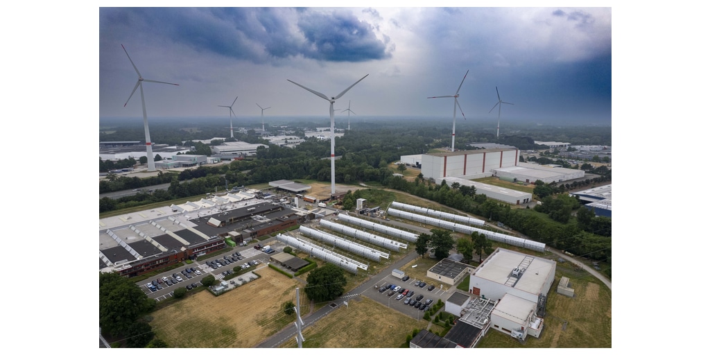

TURNHOUT, Belgique–(BUSINESS WIRE)–Avery Dennison, l’un des principaux fabricants mondiaux d’emballages et de matériaux, a commandé aujourd’hui la plus grande plateforme thermique solaire concentrée (CST) et unité de stockage thermique en Europe dans son usine de production à Turnhout, en Belgique. Le projet d’énergie renouvelable contient une plateforme thermique solaire concentrée avec 2 240 miroirs de surface, avec un rendement de pointe du champ solaire de 2,7 GWh d’énergie thermique, et six modules de stockage thermique d’une capacité de 5 MWh d’énergie thermique.
Composée d’un champ CST et d’une unité de stockage thermique, la plateforme d’énergie renouvelable couvre environ 5 540 mètres carrés, et contiendra la plus grande installation de miroirs paraboliques combinée au stockage d’énergie thermique dans un environnement industriel en Europe. L’installation fournira au total une chaleur équivalente à 2,3 GWh de consommation de gaz, réduisant ainsi d’environ 9 pour cent par an les émissions de gaz à effet de serre de l’usine, comparé aux taux actuels. Pendant les mois d’été et les périodes fortement ensoleillées, l’installation couvrira jusqu’à 100 pour cent des besoins thermiques de l’usine.

Construite par Azteq, la plateforme CST concentrera l’énergie de la lumière directe du soleil dans un tube de collecte rempli de liquide d’absorption, comme de l’huile thermique. De plus, l’énergie thermique de ce procédé sera stockée dans la ThermalBattery™ d’ENERGYNEST et distribuée à la demande sous forme de chaleur verte et sécurisée. Lorsqu’elle sera couplée aux six modules de batterie, la plateforme CST pourra produire et distribuer de l’énergie thermique à haute température de jour comme de nuit, à la demande. Le champ solaire, le stockage thermique et le système de distribution de chaleur de l’installation de production d’Avery Dennison sont tous reliés par le Balance of Plant (BoP) d’AURA GmbH & Co. KG, et utilisés pour le transfert de chaleur entre les sources et les dissipateurs de chaleur.
