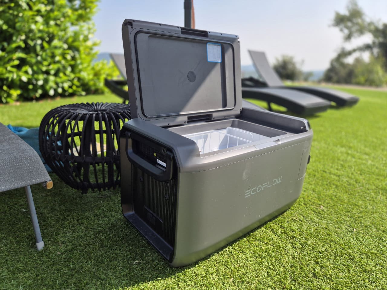

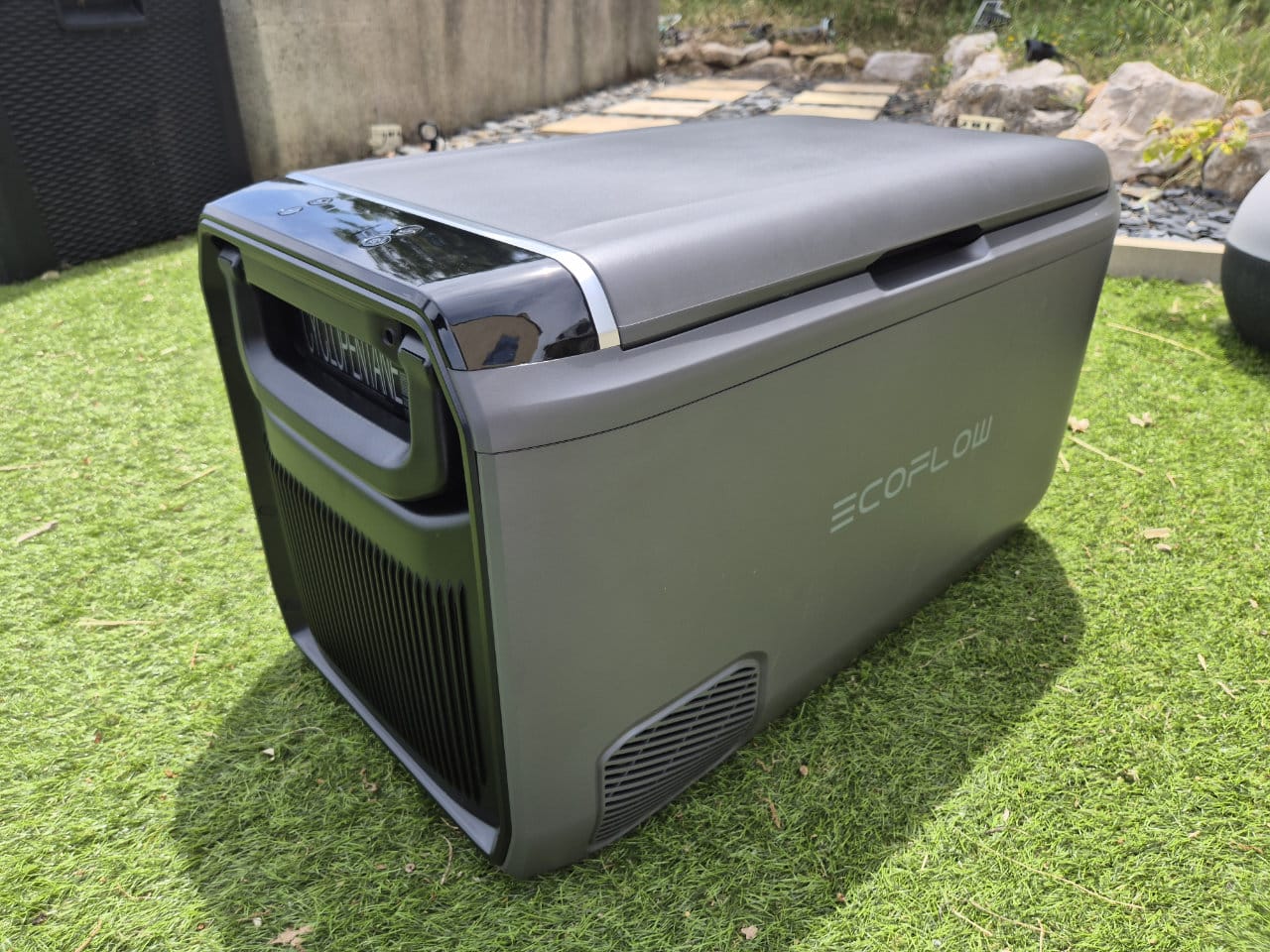

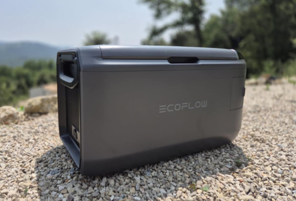

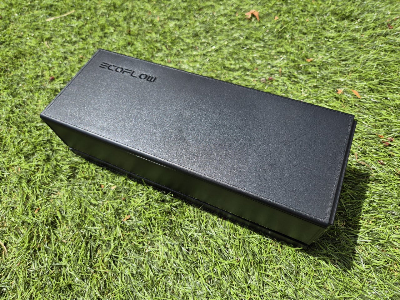

Design et ergonomie : la mobilité avant tout

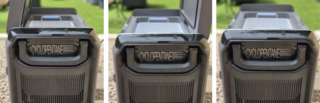

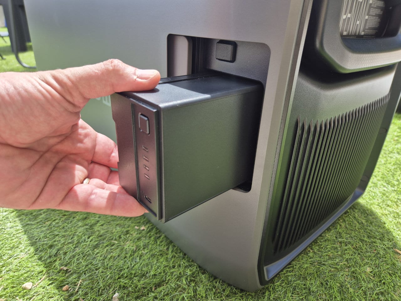

Le modèle 35L affiche un gabarit particulièrement compact avec des dimensions pratiques (706x400x405mm) pour un poids contenu d’environ 20.5 kg. Son poids est raisonnable pour un produit doté d’un compresseur intégré et d’une batterie optionnelle. Néanmoins, l’ensemble reste imposant au premier coup d’oeil.
Fort heureusement, ses poignées latérales ergonomiques (et rabattables) permettent de la transporter aisément sur de courtes distances. Il faut néanmoins bien écarter les bras pour la transporter seul (et être un peu costaud !), surtout si la glacière est pleine ! À deux personnes par contre, aucun problème ! Son boîtier robuste, résistant aux chocs et aux vibrations, est idéal pour un usage en plein air. Bon point également, la glacière est certifiée IPX4, elle résiste donc aux éclaboussures. La finition soignée confère à l’appareil un design premium, sobre et élégant, en adéquation avec les standards d’EcoFlow. L’ensemble respire la qualité.

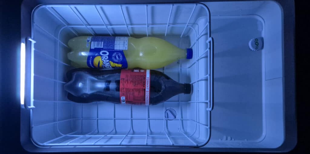

A noter également que, sur la version 35L, les bouteilles de grandes tailles ne tiendrons pas en position debout.

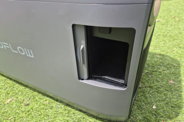

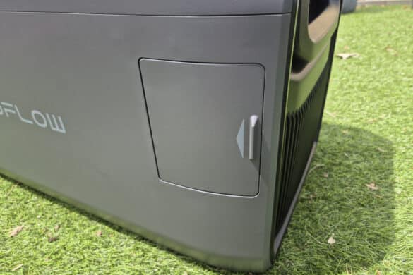

Nous avons particulièrement apprécié le système d’ouverture : il est en effet possible d’ouvrir la glacière, d’un côté ou de l’autre (voir enlever complètement le couvercle). Ingénieux et pratique ! Et petit bonus satisfaisant : lors de la fermeture du couvercle, on entend un petit “pschitt”, signe que l’appareil est hermétiquement fermé. C’est un détail, soit, mais qui confirme la qualité de l’ensemble de l’appareil.
ouvertures EcoFlow Glacier Classic
Les ouvertures possibles de l’EcoFlow Glacier Classic : pratique !

Enfin, petit détail qui a son importance : une lumière led éclaire le contenu du Glacier Classic lorsqu’il est ouvert. Voilà qui est très pratique la nuit.

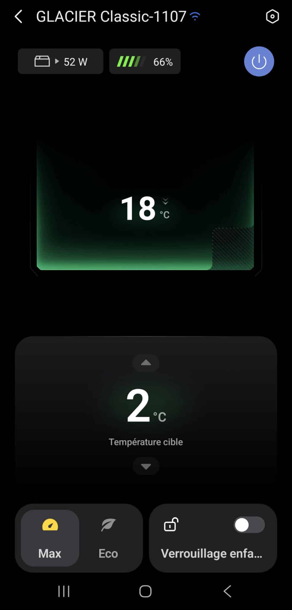

Lors de nos tests, il a pu atteindre une température de 4°C en seulement 15 minutes, à partir d’une température ambiante de 25°C, ce qui est très performant. Que ce soit pour conserver vos boissons fraîches, vos aliments périssables ou même quelques produits surgelés, la glacière répond présente efficacement. Nous avons testé le Glacier Classic dans différentes configurations et son fonctionnement nous a convaincu. Même en laissant l’appareil en fonctionnement à l’extérieur en plein soleil (dans le sud de la France, à plus de 35°), la température intérieure est restée sur 2° sans sourciller. Bien entendu, dès que l’on ouvre la glacière pour prendre une boisson ou un aliment, mieux vaut la laisser ouverte le moins longtemps possible afin d’éviter les déperditions de température.

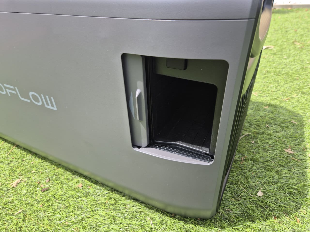

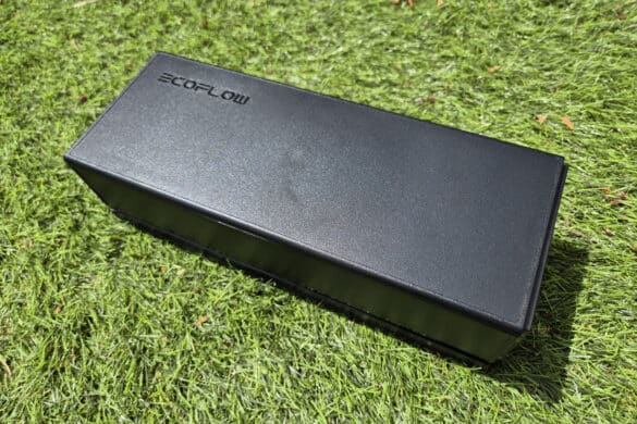

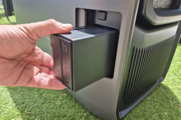

La batterie optionnelle de 298 Wh fait toute la différence : l’autonomie annoncée atteint jusqu’à 43 heures en mode économique (réglage à 4°C en environnement tempéré). Durant nos tests, en conditions réelles (25°C ambiants en moyenne, utilisation régulière de l’ouverture), nous avons constaté une autonomie très convaincante de 38 à 40 heures en mode éco, largement suffisante pour des week-ends prolongés loin de toute prise électrique.  En baissant la température à 0° avec l’appareil en plein soleil (35° aux heures les plus chaudes) avec ouverture fréquente, le tout avec le mode Max le plus consommateur, l’autonomie a été d’environ 28 heures. Une belle prouesse !
Temps de recharge avec batterie de 298 Wh :
  • Prise secteur (AC – 95 W) : recharge complète en environ 3h30 à 4h.
  • Prise allume-cigare voiture (12/24V – 100 W) : environ 3h à 3h30.
  • Port USB-C (100 W) : environ 3h pour une recharge complète.

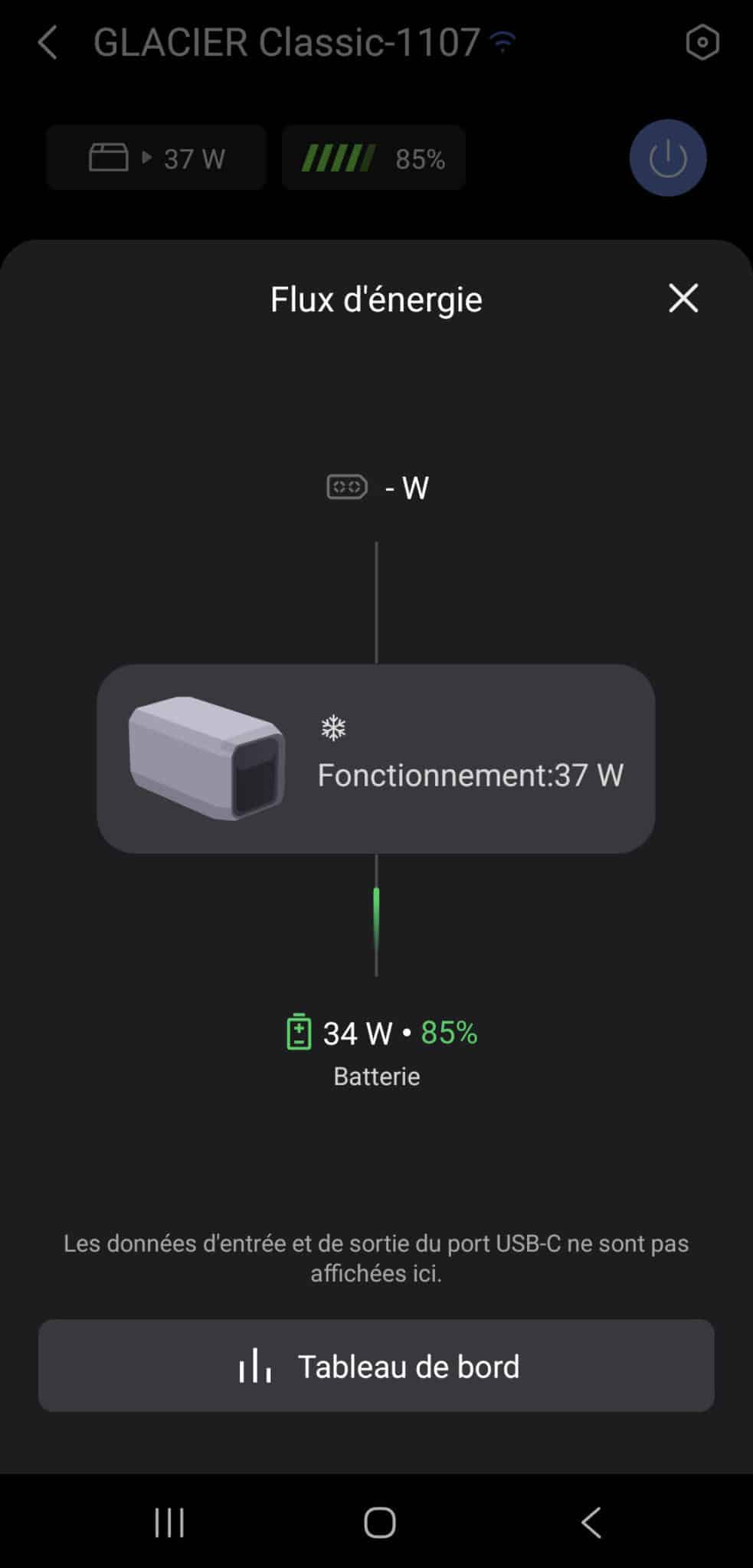

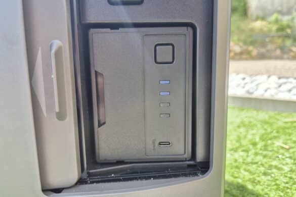

A noter qu’il est également possible d’utiliser la recharge par panneau solaire si vous êtes équipé. De même, il est possible d’utiliser la double charge (USB-C + XT60) à 200 W. Cela permet en théorie de recharger le réfrigérateur en seulement 1,5 heure. Idéal pour minimiser ainsi les temps d’arrêt lors de longs voyages ou de séjours isolés.

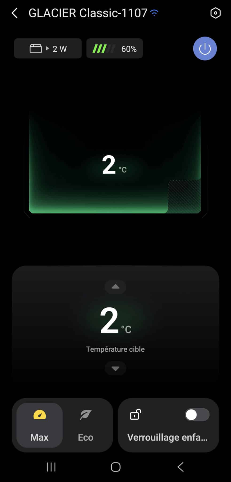

En mode stabilisé (température atteinte), la consommation du modèle 35L oscille entre 10 et 20 W au maximum, assurant une gestion énergétique très efficace. Mais dans la majorité des cas, une fois les aliments ou boissons à température, on constate une consommation de 2 W seulement. Ce mode Éco réduit considérablement la sollicitation du compresseur, permettant à la batterie de durer plus longtemps. En mode Max, la consommation constatée est logiquement plus élevée, mais reste très contenue.
En revanche, pour un refroidissement initial rapide (mode Max), la consommation monte ponctuellement à environ 55 W, mais ne reste jamais longtemps à ce niveau. Dès que la température cible est atteinte, la consommation chute drastiquement. Comme nous le disions, avec une température extérieure de 20° et une température atteinte de 2°, la glacière d’EcoFlow ne consomme que 2 W !

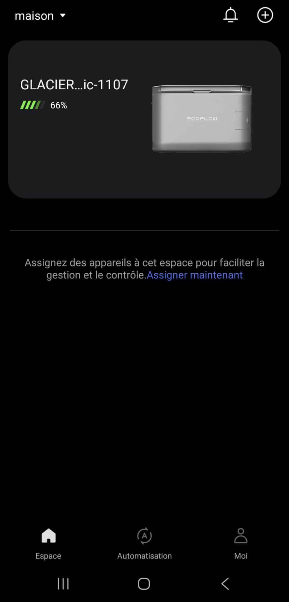

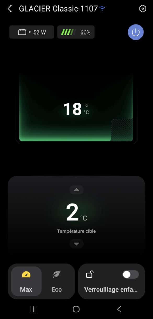

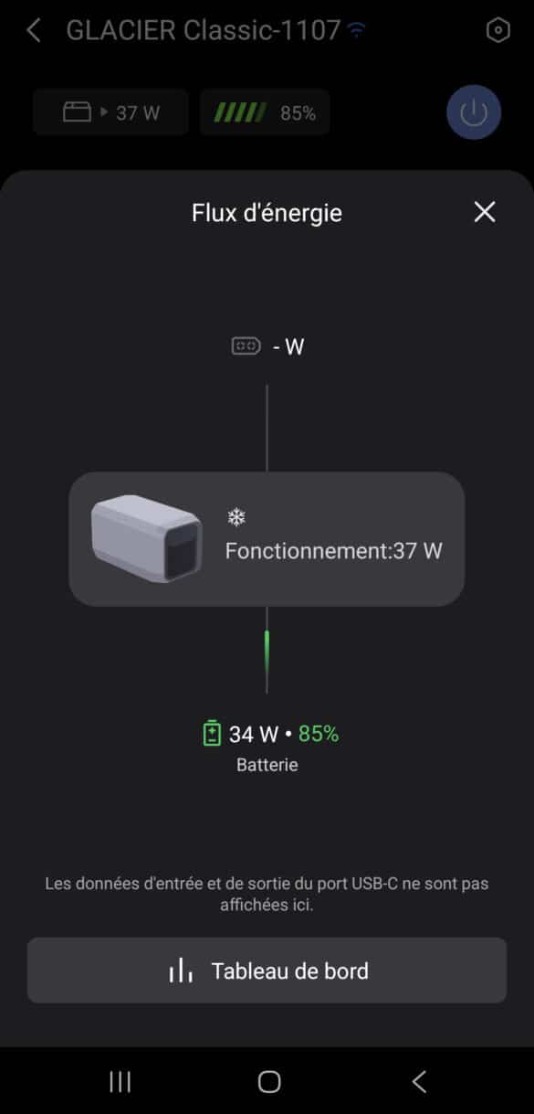

La glacière est entièrement pilotable depuis l’application EcoFlow (Android/iOS), offrant des options très pratiques :
  • Réglage précis de la température du compartiment.
  • Alertes intelligentes en cas d’anomalies thermiques.
  • Accès à l’historique des températures sur 7 jours.
  • Modes intelligents : Max (froid rapide) ou Éco (optimisation énergétique).
L’application est intuitive et stable, facilitant grandement la gestion à distance, notamment lorsque la glacière est placée à l’arrière du véhicule ou à l’extérieur de la tente. L’écran principal de pilotage est on ne peut plus simple : au-delà des indications comme la consommation en temps réel ainsi que le niveau de charge de la batterie, l’écran indique en haut la température actuelle et en bas la température cible que vous avez choisie.
