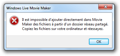

Il est alors possible de choisir les fichiers de son choix en parcourant son disque dur. S’il est également possible  de naviguer sur les disques partagés sur le réseau, il reste néanmoins impossible d’y importer un fichier. Une tentative affichera inexorablement le message d’erreur suivant : “Il est impossible d’ajouter directement dans Movie Maker des fichiers à partir d’un dossier réseau partagé. Copier les fichiers sur votre ordinateur et réessayez.

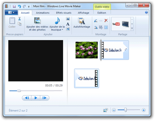

Vous pouvez maintenant ajouter des photos ou des vidéos en provenance de vos disques partagés dans Windows Live Movie Maker !
"Accès
Il est maintenant possible d’accéder au lecteur réseau partagé dans Movie Maker
