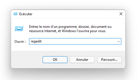

  1. Ouvrez l’éditeur du registre : pressez simultanément sur les touches Windows + R et tapez regedit.

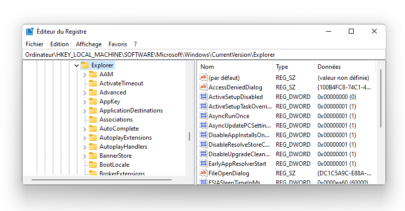

  2. Naviguez dans Ordinateur\HKEY_LOCAL_MACHINE\SOFTWARE\Microsoft\Windows\CurrentVersion\Explorer.
    Supprimer la flèche des raccourcis avec regedit

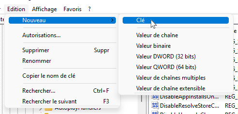

  3. Créez une nouvelle clé à cet endroit : cliquez sur le menu Edition, puis Nouveau et enfin Clé.
    Nouvelle clé

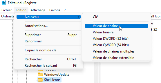

  5. Cliquez à nouveau sur Edition puis Nouveau et enfin Valeur de chaîne.
    Valeur de chaîne

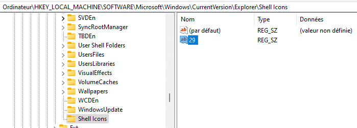

  6. Nommez cette valeur 29.
    Valeur de chaîne 29

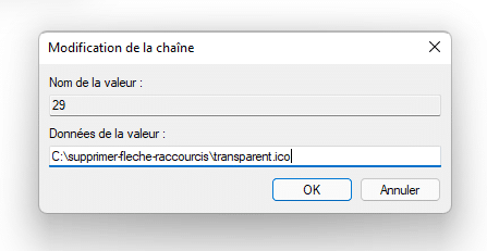

  7. Double cliquez sur la nouvelle clé 29. Nous allons maintenant saisir une donnée dans le champ Données de la valeur. Le but de la manipulation est d’utiliser une icône transparente pour que les flèches des raccourcis soient invisibles. Nous allons donc saisir le chemin d’une icône transparente. Au préalable, nous devons placer ce fichier sur notre ordinateur.
    1. Télécharger l’archive supprimer-fleche-raccourcis.zip.
    2. Décompresser l’archive à l’emplacement de votre choix. Pour notre exemple, nous choisirons la racine du disque principal. Le chemin de l’icône sera donc C:\supprimer-fleche-raccourcis\transparent.ico.
    3. Saisissez C:\supprimer-fleche-raccourcis\transparent.ico dans le champ.
      Fleche raccourci transparente
    4. Cliquez sur le bouton OK.
    5. Redémarrer l’ordinateur.

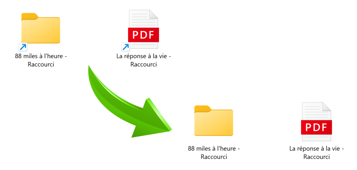

Et voilà, vos raccourcis n’ont plus de flèches !
Raccourcis sans flèche
