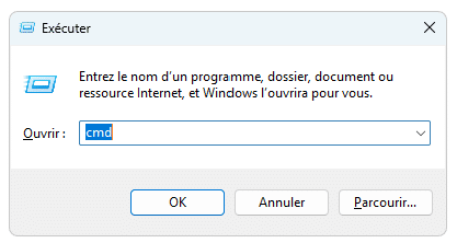

  • Tapez sur les touches Windows + R afin d’ouvrir la fenêtre Exécuter.
  • Tapez cmd dans le champ :
    cmd
  • Ne cliquez pas directement sur le bouton OK mais appuyez simultanément sur les touches Ctrl + Maj + Entrée. Cela permettra de lancer l’invite de commande en mode administrateur.
  • Windows vous demandera si vous autorisez l’application à apporter des modifications à votre ordinateur. Confirmez en cliquant sur Oui.

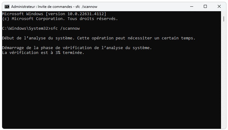

Vérifiez les fichiers système de Windows
  • Tapez la commande sfc /scannow puis appuyez sur Entrée
    sfc /scannow
    La commande sfc /scannow
  • L’analyse du système se lance. La progression est exprimée en pourcentage. Attendez patiemment que le scan se termine.

Fichiers corrompus réparés
Exemple où tout s’est bien passé : les fichiers corrompus ont été réparés !

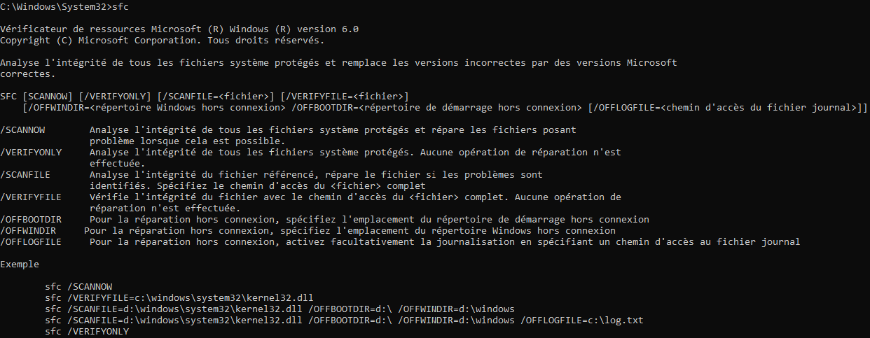

Les autres options de sfc
Si vous souhaitez aller plus loin et connaitre les options disponibles de l’outil d’analyse de fichiers du système, il suffit d’utiliser la commande sfc seule, sans option :
Options sfc
Les options possibles sont :
  • /SCANNOW
    Analyse l’intégrité de tous les fichiers système protégés et répare les fichiers posant problème lorsque cela est possible.
  • /VERIFYONLY
    Analyse l’intégrité de tous les fichiers système protégés. Aucune opération de réparation n’est effectuée.
  • /SCANFILE
    Analyse l’intégrité du fichier référencé, répare le fichier si les problèmes sont identifiés. Spécifiez le chemin d’accès du <fichier> complet.
  • /VERIFYFILE
    Vérifie l’intégrité du fichier avec le chemin d’accès du <fichier> complet. Aucune opération de réparation n’est effectuée.
  • /OFFBOOTDIR
    Pour la réparation hors connexion, spécifiez l’emplacement du répertoire de démarrage hors connexion.
  • /OFFWINDIR
    Pour la réparation hors connexion, spécifiez l’emplacement du répertoire Windows hors connexion.
  • /OFFLOGFILE
    Pour la réparation hors connexion, activez facultativement la journalisation en spécifiant un chemin d’accès au fichier journal.
Ces options sont a à ajouter dans la ligne de commande, juste après “sfc”.
