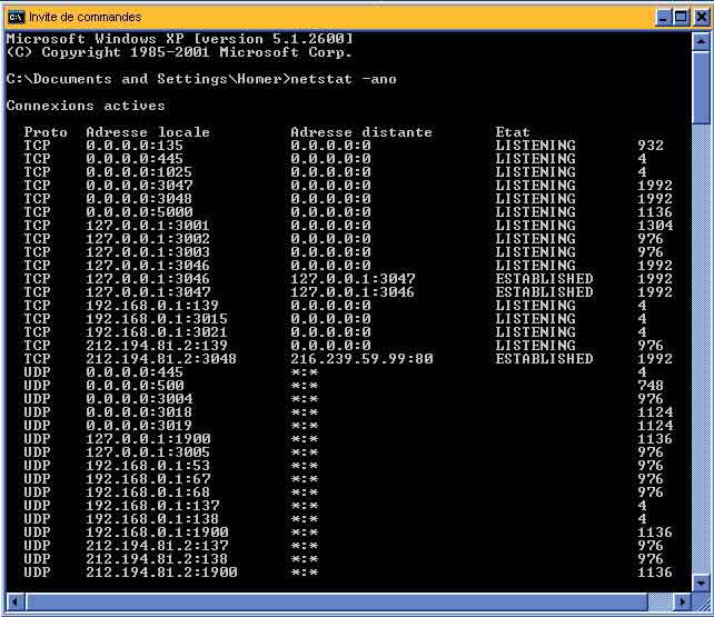

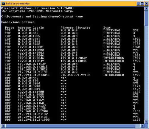

Mais quels sont les ports ouverts sur mon PC ?
Voici ce que vous pouvez voir par défaut comme ports ouverts quand vous êtes connecté sur Internet, en tapant dans une “invite de commande” (cmd) : netstat -ano (pour XP) ; netstat -an (pour 2000)
Ports ouverts
Ports ouverts
Comme vous pouvez le constater sur cette image, il en existe un certain nombre que nous allons fermer par l’intermédiaire des services et par la base de registre (il est possible que vous n’ayez pas les même sur votre PC).
Mais commençons par comprendre ce qui est indiqué sur cette image avec ce tableau :
Proto Permet de savoir si c’est un protocole de connexion sur un port de type TCP ou UDP
Adresse locale Dans le cas où le port local correspondant TCP, le 0.0.0.0: XXX (où XXX est un numéro de port différent de 0) cela signifie que le port est en écoute de toute adresse IP réclamant une ouverture de connexion TCP sur ce port
Adresse distante – Dans le cas de port TCP, le 0.0.0.0:0, pour l’adresse distante, signifie que la connexion sera acceptée en provenance de toute adresse IP utilisant n’importe quel port source.
– Dans le cas de port UDP, cette même notion se retrouve avec la représentation *:*.
Etat – TCP (LISTENING): On apprend déjà que nous sommes en attente de connexion sur un certain nombre de ports TCP et en attente de datagramme sur un certains nombre de ports UDP.
 TCP (ESTABLISHED) : On apprend que la connexion sortante est établie depuis un port local, ce port va apparaître aussi dans la liste des ports en écoute (état LISTENING) depuis toute adresse (0.0.0.0) sur le même port.
En effet, du fait de l’implémentation de l’API Winsock sur TCP/IP utilisée, netstat ne peut pas distinguer certaines “ouvertures internes à la machine” des ouvertures réelles vers l’extérieur, donc on a l’impression qu’il a des ports ouverts alors qu’il ne le sont pas.
(j’ai essayé d’être le plus clair possible, soyez indulgent si vous n’avez pas tout compris, ce n’est pas trop grave, l’important étant de fermer les ports)

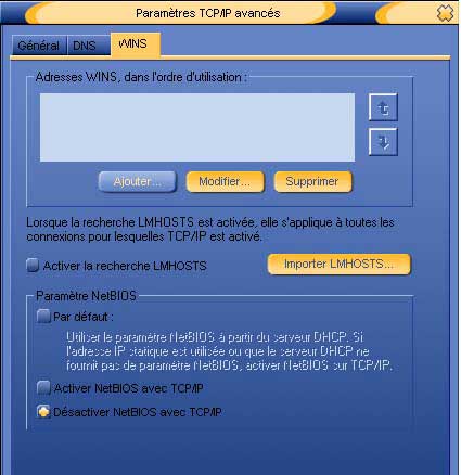

Aller sur les propriétés de votre connexion “Internet“, à l’onglet “Gestion du réseau“, double-cliquer sur la ligne :
Protocole Internet TCP/IP” dans cet onglet, aller sur le bouton “Avancé” et positionnez vous sur l’onglet “WINS“.
Maintenant, “activez” le paramètre : “désactiver NetBios avec TCP/IP
Vous refermer tous les onglets et retourner dans l’onglet “Général” pour “Appliquer” les changements.
