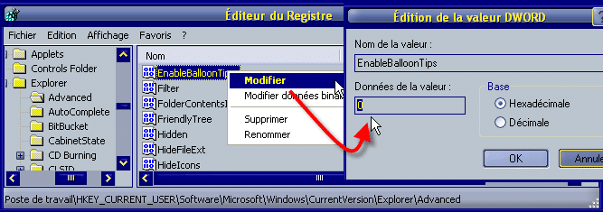

Prenons un exemple simple : vous souhaitez remettre les infos-bulles par défaut dans Windows. Rendez-vous à la clé :
HKEY_CURRENT_USER\Software\Microsoft\Windows\CurrentVersion\Explorer\Advanced
Cherchez le nom de la valeur : EnableBalloonTips et modifiez la donnée de la valeur, comme sur l’image ci dessous :
Modifier une valeur dans la base de registre
1 = pour réactiver l’option (remet les infos-bulles par défaut)
0 = pour désactiver l’option (désactive les infos-bulles)
Le choix des 0 et 1 pour activer ou désactiver dépend principalement du nom de la valeur, du caractère positif ou négatif de cette valeur. Dans notre cas, si la valeur se serait nommée DisableBalloonTips, il aurait fallu mettre des données de valeur contraire.

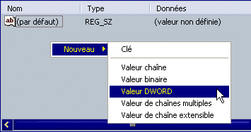

– pour créer une sous-clé –> clic droit dans la partie gauche de regedit —> inscrivez le nom de la nouvelle clé
– pour créer une valeur —> clic droit dans la partie droite de regedit —> choisissez le type de valeur
Créer une valeur DWORD

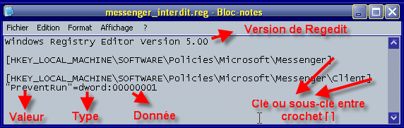

Détail d'un fichier .reg
Détail d’un fichier .reg
Ce fichier peut être créé et enregistré avec le bloc-notes, il suffit de faire un clic droit dessus et de choisir Fusionner dans le menu contextuel pour qu’il inscrive les valeurs dans le registre.
Fusion dans la base de registre
On peut ajouter diverses clés les unes à la suite des autres et adjoindre un commentaire pour chaqu’une des clés. Voici un exemple d’un fichier .reg que l’on peut créer et adapter à sa configuration personnelle.
