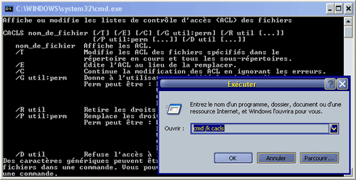

On peut également ouvrir CMD qui va interpréter une commande instantanément avec l’option: /kcommande
CMD avec l'option /k
CMD avec l’option /k
