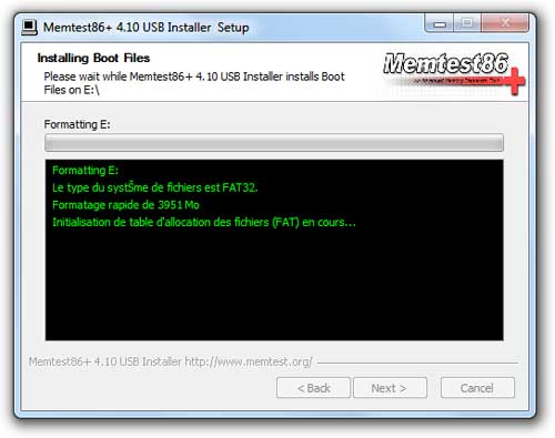

Memtest86+, qui peut maintenant s’installer automatiquement sur une clé USB, permet de lancer en boucle une série de tests destinée à vérifier le bon état de la mémoire de votre machine. Pour cela, il suffit simplement de lancer l’installateur :
"Installation
Installation de Memtest86+ sur une clé USB
Celui-ci installera alors le logiciel sur votre clé USB (si celle-ci n’est pas bootable, il suffit de cocher une case afin de formater la clé).
Ensuite, un simple redémarrage lancera Memtest86+ (si cela ne fonctionne pas, pensez à vérifier les options de boot dans votre BIOS).

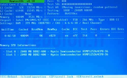

"Tests
Tests de la mémoire avec Memtest86+
