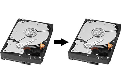

Cette astuce permet, lors d’un changement de disque dur, de cloner l’intégralité d’un disque dur source sur un disque dur cible.
Une fois que vous avez installé votre nouveau disque dur en esclave (le premier étant resté en maitre) et que vous avez crée sur celui-ci une Partition active (grâce à l’utilitaire FDISK ou autre), ouvrez une fenêtre MS-DOS (démarrer,executer, « command.com ») ou redémarrer le PC avec un disquette de boot et, sous DOS, tapez la commande suivante :
C:WINDOWSCOMMANDXCOPY32 c: d: /E /H /C /K /Y
c: étant le disque source.
d: étant le disque cible.
Pour connaître le détail de toutes les options, tapez xcopy /?
Vous obtiendrez alors une copie conforme de votre disque dur.
Vous pourrez alors enlever l’ancien et installer le nouveau en maitre (déplacement du cavalier à l’arrière du disque dur) et redémarrer votre PC.
PS : afin de copier l’intégralité des fichiers systèmes de Windows (FAT 16 ou 32 uniquement), il faut lancer la commande sous DOS (en rebootant avec une disquette) et non dans une session DOS sous Windows.
