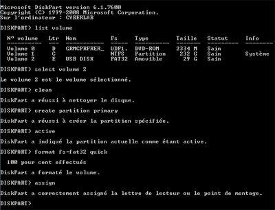

1/ Rendre la clé USB bootable
- Lancer une invite de commande : démarrer puis taper cmd dans le champ de recherche et valider.
- Taper diskpart puis valider.
- Dans la fenêtre de diskpart, taper list volume afin de savoir à quel volume correspond votre clé USB.
- Taper select volume X (avec X le numéro de volume de la clé USB, attention à ne pas se tromper sous peine de perdre vos données !)
- Taper clean
- Taper create partition primary
- Taper active
- Taper format fs=fat32 quick
- Taper assign
Rendre un disque USB bootable – Cliquer sur l’image pour agrandir

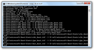

2/ Copier le CD d’installation de Windows sur la clé
- Insérer le CD d’installation de Windows dans le lecteur CD de votre ordinateur ainsi que votre clé (4Go minimum) dans un port USB.
- Si ce n’est déjà fait, lancer une invite de commande : démarrer puis taper cmd dans le champ de recherche et valider.
- Taper xcopy d: f: /e /f (où D est l’unité du lecteur CD et F la clé USB, modifier les unités si besoin) et valider. A noter qu’il est possible de taper directement cette commande dans le champ de recherche (en sautant l’étape ci-dessus).
Il ne vous reste plus qu’à attendre que la copie de fichiers se termine (ce qui peut être long…).
Copie de Windows sur la clé USB – Cliquer sur l’image pour agrandir
