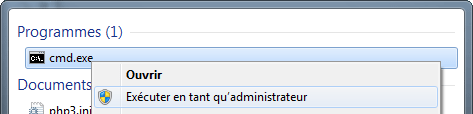

Cliquer sur le bouton Démarrer puis taper cmd dans le champ de recherche. Effectuer ensuite un clic droit sur cmd.exe et choisir “Exécuter en tant qu’administrateur“.
"CMD
Lancer une invite de commande (CMD) en mode administrateur

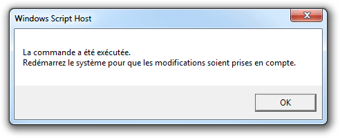

slmgr /rearm (sous Windows 7)
ou
slmgr – rearm (sous Windows Vista)
Une fois cette commande effectuée, il vous sera demandé de redémarrer l’ordinateur.
"redémarrer
Il est nécessaire de redémarrer le système

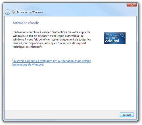

Après avoir redémarré le PC, il suffit d’aller dans Panneau de configuration, Système et sécurité, Système puis de cliquer sur le lien “Activer Windows maintenant” en bas de page. Dans la fenêtre d’activation de Windows, cliquer alors sur “Activer Windows en ligne maintenant“.
"Activation
Activation de Windows réussie
Le message indiquant que votre Windows n’est pas authentique a alors enfin disparu !
