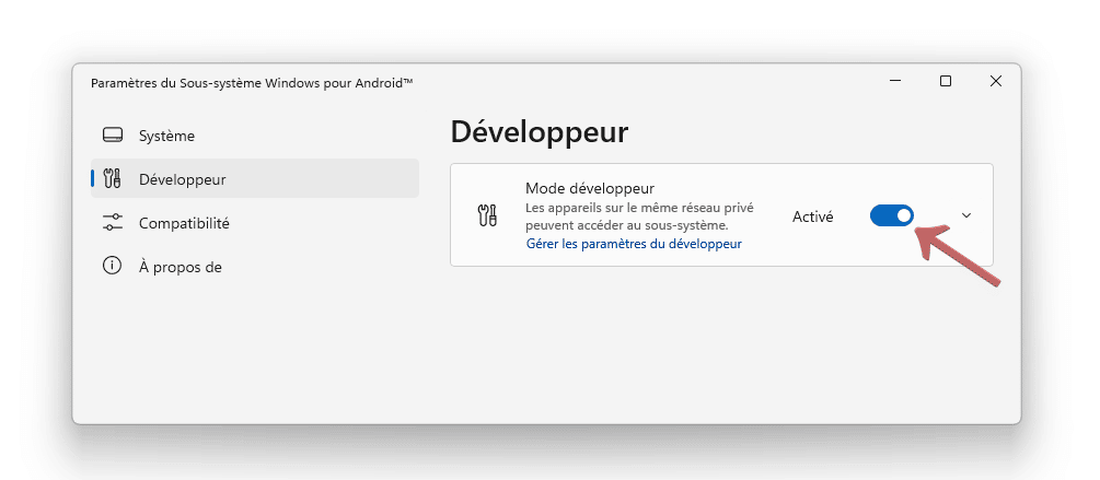

Activer le mode développeur dans WSA
Avant d’aller plus loin, il est nécessaire d’activer le mode développeur du Sous-système Windows pour Android. Cela nous permettra d’autoriser l’installation d’applications de sources externes. Voici la marche à suivre :

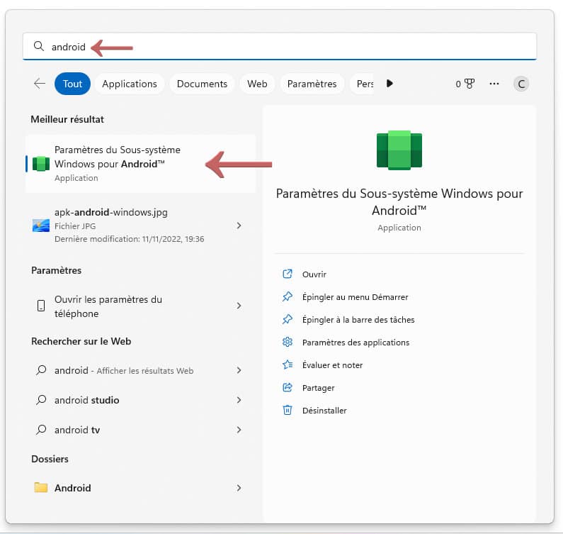

  1. Cliquez sur le menu démarrer et commencez à tapez “android” dans le champ de recherche. Sélectionnez Paramètres du Sous-système Windows pour Android :
    Ouvrir les paramètres du sous-sytème Windows pour Android
  2. Dans la fenêtre qui vient de s’ouvrir, cliquez sur l’entrée Développeur sur la gauche puis activez le Mode développeur :
    Activer le mode développeur Android
Le mode est instantanément activé. Si vous ne trouvez pas WSA dans la recherche du menu démarrer, vous devez mettre à jour Windows 11 dans sa version 22H2 ou supérieure.

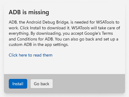

Lors de la première utilisation, WSATools vous demandera d’installer ADB (Andoid Debug Bridge). Cliquez sur le bouton Install.
ADB is missing

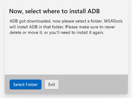

Une fois le téléchargement terminé, il vous sera demandé de choisir un dossier d’installation. Vous pouvez par exemple créer un dossier C:\ADB. Cliquez sur Select Folder, sélectionnez votre dossier et cliquez sur le bouton Install ADB here.
Select Folder for ADB

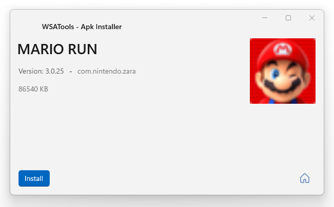

Choisissez ensuite le fichier .apk de votre choix que vous aurez téléchargé au préalable puis cliquez sur le bouton Load APK.
Installation du fichier APKCliquez sur le bouton Install.
Installation de l'application Android

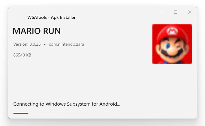

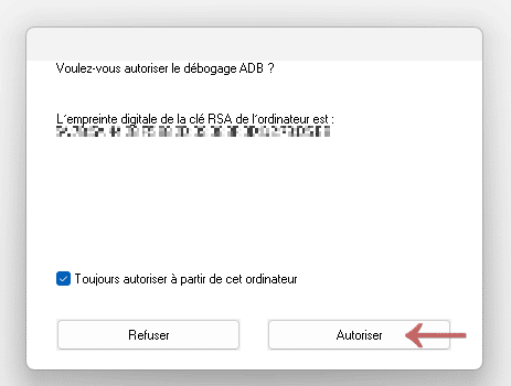

L’installation débute. Si rien ne se passe après quelques minutes, il convient de fermer la fenêtre puis de recommencer. Lorsque la fenêtre de débogage ADB apparait (parfois cachée en arrière plan), cochez la case Toujours autorisez à partir de cet ordinateur puis cliquez sur le bouton Autoriser.

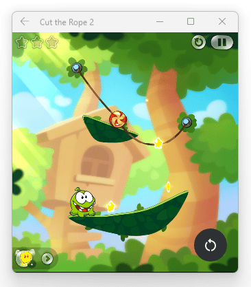

Débogage ADBUne fois l’installation terminée, cliquez sur le bouton Open App. Vous pouvez par la suite lancer l’application Android directement depuis le menu démarrer. L’application Android est en mode fenêtrée, vous pouvez la redimensionner comme vous le souhaitez.
Jeu Android sous Windows
Attention : certaines applications nécessitent les services Google Play pour fonctionner. Dans ce cas, elles ne pourront parfois pas fonctionner correctement.
