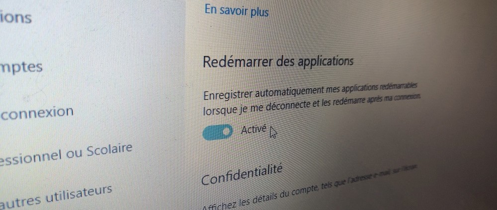

Activer le redémarrage des applications
  1. Allez dans Démarrer > Paramètres > Comptes
  2. Dans la colonne de gauche, cliquez sur Options de connexion
  3. Sur la droite, scrollez vers le bas jusqu’à atteindre la section Redémarrer des applications
  4. Activez l’option sous “Enregistrer automatiquement mes applications redémarrables lorsque je me déconnecte et les redémarre après ma connexion.”
    Activation de l'option "Redémarrer des applications"
Ainsi, vous retrouverez maintenant vos applications ouvertes lorsque Windows démarrera 🙂 A noter que certaines applications ne peuvent pas forcément bénéficier du redémarrage automatique.
Bien entendu, si vous ne souhaitez plus que Windows relance les applications au redémarrage, il suffit de faire la même manipulation en désactivant l’option (on s’en serait douté, non ?).
