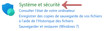

  2. Allez dans Système et sécurité :
    système et sécurité

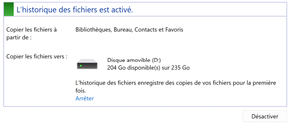

  5. L’historique des fichiers est maintenant activé. Si vous le souhaitez, vous pourrez le désactiver ici :
    L'historique des fichiers est activé
De façon optionnelle, vous pouvez configurer les réglages en cliquant sur Paramètres avancés pour personnaliser la fréquence de sauvegarde (toutes les heures par défaut) ainsi que la durée de conservation des versions sauvegardées. Il est également possible d’exclure des dossiers de la sauvegarde en cliquant sur le lien Exclure des dossiers.
