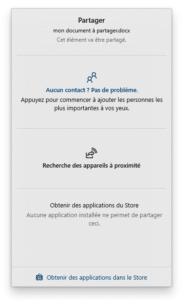

- Dans l’explorateur, faites un clic droit sur un fichier puis sélectionnez Partager :
- Dans la fenêtre de partage qui s’ouvre, vos PC proches vont être détectés. Choisissez l’ordinateur vers lequel vous voulez envoyer le fichier.
- Sur le poste choisi va apparaitre une notification qui vous permettra d’enregistrer le fichier en cliquant sur Enregistrer.
