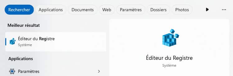

- Commencez à saisir Registre dans le champ de recherche de la barre des tâches et sélectionnez l’Éditeur du Registre lorsqu’il apparait dans les résultats :

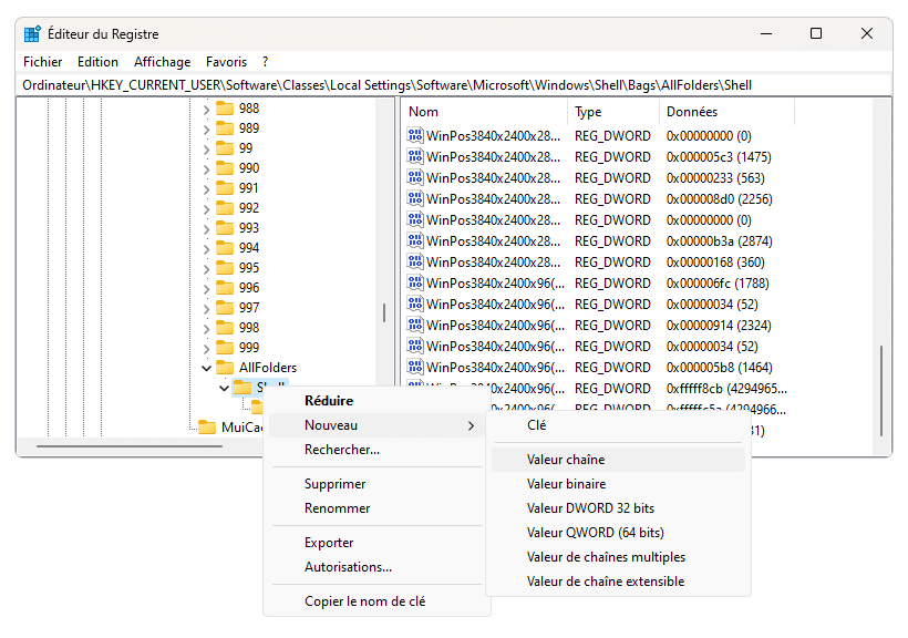

- Naviguez dans Ordinateur\HKEY_CURRENT_USER\Software\Classes\Local Settings\Software\Microsoft\Windows\Shell\Bags\AllFolders\Shell ou copiez-collez directement ce chemin dans la barre de navigation de regedit.
- Effectuez un clic droit sur la clé Shell dans la section de gauche puis sélectionnez Nouveau puis Valeur chaîne :

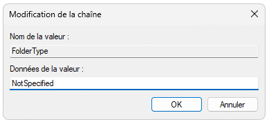

- Donnez-lui le nom FolderType :
- Double-cliquez sur la chaîne FolderType nouvellement créée et donnez-lui la valeur NotSpecified :
- Cliquez sur le bouton OK.

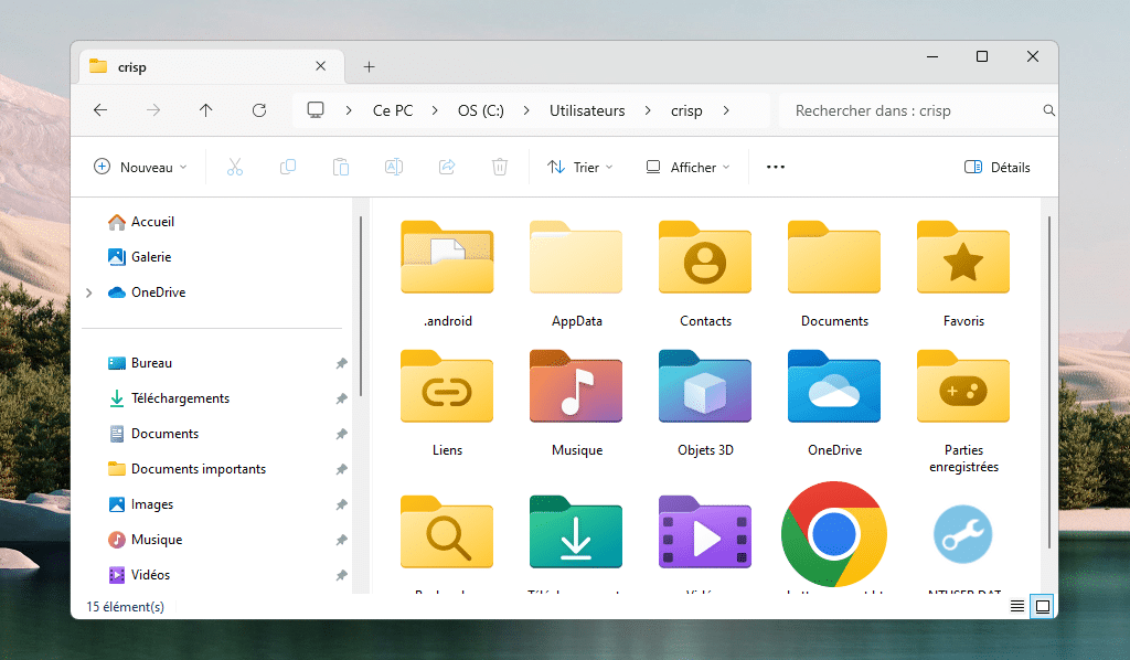

Et voilà, l’explorateur de fichier ne lancera plus d’analyse lors de la navigation dans vos dossiers ! Son exécution sera ainsi plus rapide, les répertoires étant affichés instantanément ! Néanmoins, le visuel de vos dossiers ne sera plus personnalisé en fonction du type de fichiers qu’il contient. Et comme l’on reste dans la même thématique, sachez qu’il est également possible de retrouver l’ancienne version de l’explorateur de fichiers. Sympa si vous êtes du genre à regretter cette version de l’outil de Windows 10.
