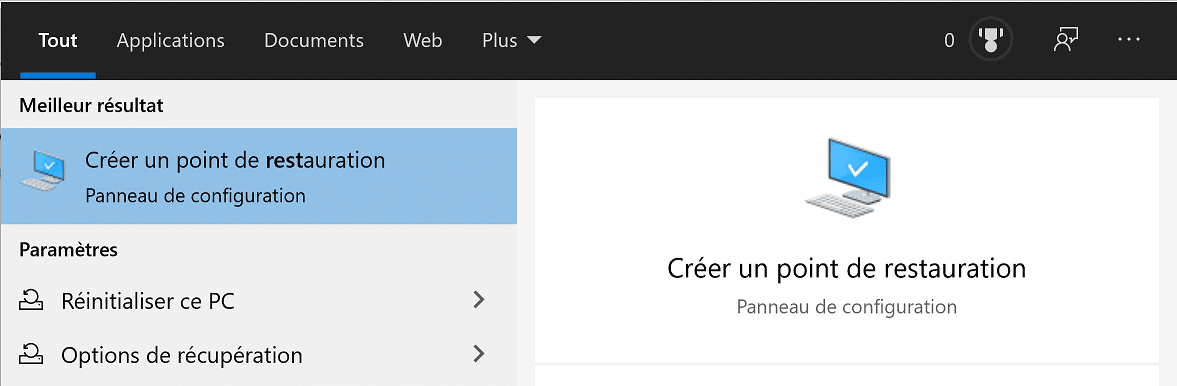

  1. Dans le champ de recherche de la barre des tâches, commencez à taper “restauration”. Dès que le logiciel Créer un point de restauration est trouvé, cliquez dessus :

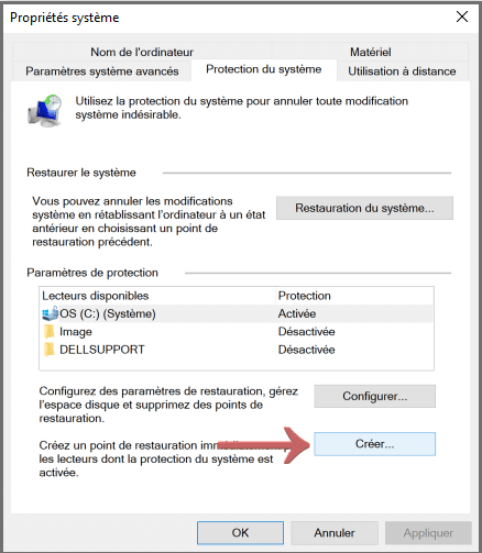

  2. Dans la fenêtre Propriétés système, à l’onglet Protection du système, cliquez sur le bouton Créer :
    Si le bouton Créer est inactif, cliquez sur Configurer puis sélectionnez “Activer la protection du système”.

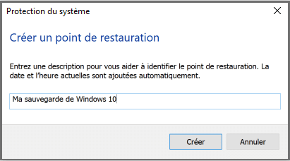

  3. Dans le champ libre, tapez la description de votre choix puis cliquez sur le bouton Créer :
    Il est inutile d’ajouter la date et l’heure dans la description, ils seront automatiquement ajoutés lors de la création.

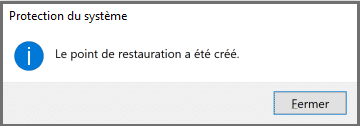

  5. L’opération peut durer de quelques secondes à plusieurs minutes en fonction de la taille de votre système et de la puissance de votre PC. Le programme vous avertit dès que la création est terminée :
    point de restauration créé
  6. Cliquez sur le bouton Fermer pour terminer le processus.
Le point de restauration manuel est créé.

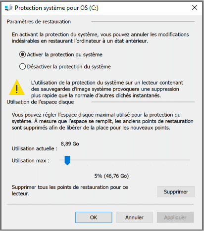

Comme pour la création manuelle, lancez l’utilitaire Créer un point de restauration puis cliquez sur le bouton Configurer :
Paramètres de reastauration
Vérifiez tout d’abord que l’option Activer la protection du système est bien sélectionnée. Ensuite, vous pouvez déplacer le curseur pour choisir l’espace disque maximal qui sera consacré aux points de restauration. Plus l’espace alloué sera important, plus vous pourrez conserver des points de restauration (on dirait une lapalissade !). Lorsque l’espace consacré aux sauvegardes est rempli, les anciens points de restauration seront automatiquement supprimés afin de libérer de la place.

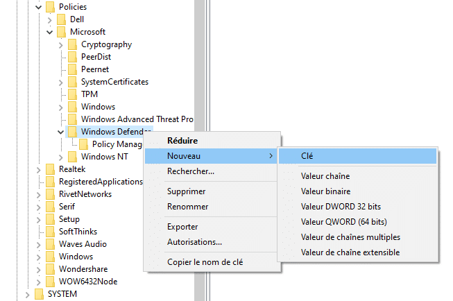

  3. Faites un clic droit sur l’entrée Windows Defender puis sélectionnez Nouveau puis Clé :
    Création nouvelle clé Windows Defender

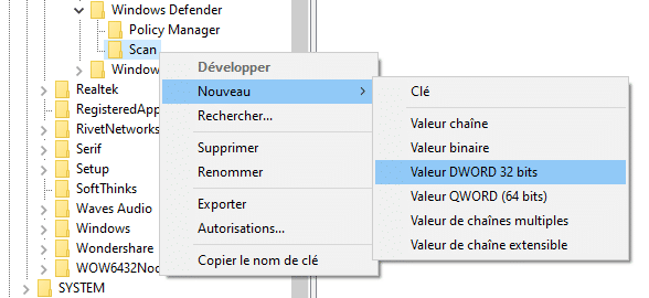

  5. Faites un clic droit sur la clé Scan nouvellement créée puis sélectionnez Nouveau et puis Valeur DWORD 32 bits :

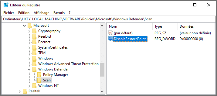

  6. Nommez cette clé DisableRestorePoint et laissez-lui sa valeur par défaut à 0 :
    DisableRestorePoint
Dorénavant, un point de restauration sera créé automatiquement chaque jour. Si vous souhaitez enlever cette automatisation, il suffit de supprimer la clé Scan.

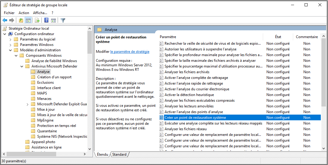

  1. Utilisez le raccourci Windows + R et tapez gpedit.msc puis cliquez sur OK
  2. L’éditeur de stratégie de groupe locale s’ouvre. Sur la gauche, allez dans Configuration ordinateur > Modèles d’administration > Composants Windows > Antivirus Windows Defender > Analyse :

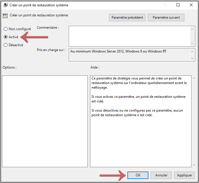

  3. Sur la droite, double-cliquez sur le paramètre Créer un point de restauration du système, sélectionnez l’option Activé puis cliquez sur le bouton OK :
Si vous souhaitez faire machine arrière et ne plus automatiser les sauvegardes, il suffit de repositionner l’option sur Non configuré.

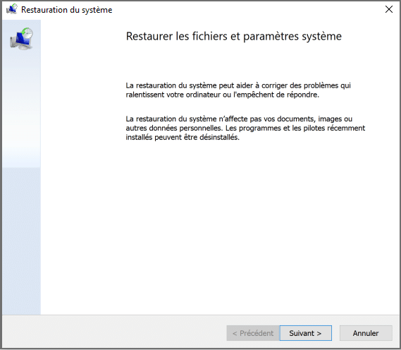

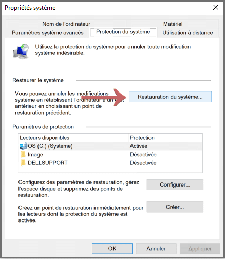

  1. Lancer l’utilitaire puis cliquez sur le bouton Restauration du système :

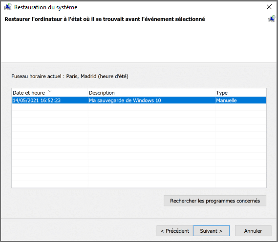

  2. Dans la première fenêtre, cliquez sur Suivant puis choisissez le point de restauration que vous souhaitez restaurer :
  3. Cliquez une nouvelle fois sur le bouton Suivant : la préparation de la restauration commence.

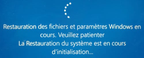

  4. Le système redémarre automatiquement puis la restauration des fichiers et paramètres Windows s’exécute :
    Redémarrage restauration système

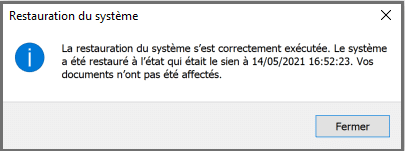

  5. Après quelques longues minutes (ou plus, en fonction de la taille de la sauvegarde et de la puissance de votre ordinateur), Windows est à nouveau opérationnel. Un message vous confirme que la restauration du système s’est bien exécutée :
    Fin restauration système
Vous retrouvez maintenant un système fonctionnel qui correspond à votre Windows au moment de la création du point de restauration 🙂
