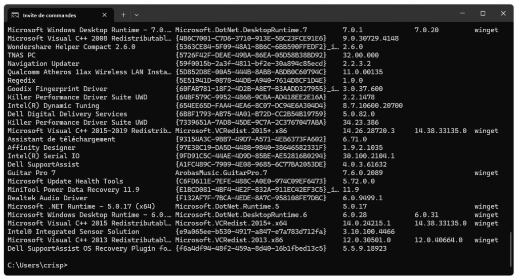

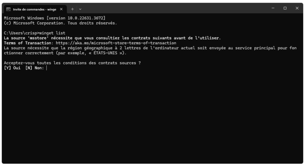

  2. Cette étape est optionnelle. Si vous êtes impatient, passez directement au point 3 ! Tapez winget list afin de lister tous les paquets installés sur votre ordinateur. Ces paquets correspondent aux logiciels installés sur votre PC. Lors de la première exécution de winget, il sera nécessaire de valider les contrats sources. Acceptez les conditions en tapant Y :
    Contrats wingetAprès acceptation, winget liste tous les paquetages installés sur votre ordinateur Windows. Les numéros de versions installés ainsi que les derniers numéros de versions disponibles sont affichés :

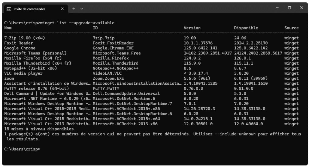

    winget listOn constate que pour certains paquets, aucune nouvelle version n’est disponible. Vous pouvez utiliser la commande winget list –upgrade-available afin de ne lister que les logiciels qui peuvent être mis à jour :
    winget list --upgrade-available

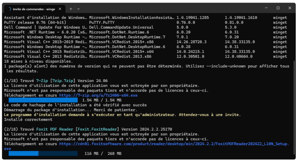

  3. Passons maintenant aux choses sérieuses. Tapez la ligne de commande winget upgrade –all afin de mettre à jour tous les programmes d’un coup :

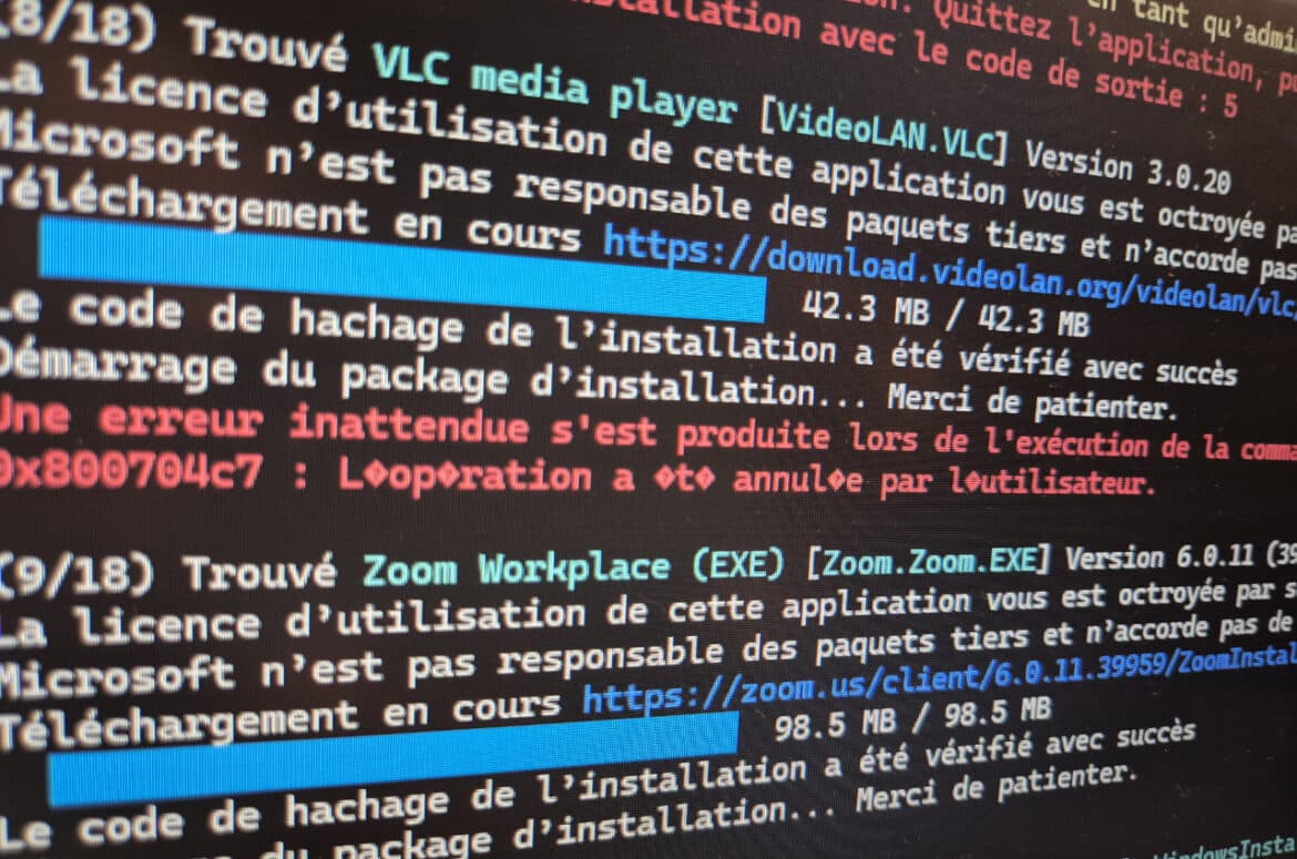

    winget upgrade --allPour chaque logiciel, une fenêtre de confirmation apparaitra : Voulez-vous autoriser cette application à apporter des modifications à votre appareil ?. Il faudra alors confirmer en cliquant sur le bouton Oui.
