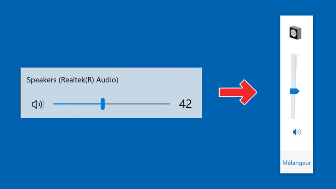

Windows 10 a apporté de nombreuses nouveautés en termes d’interface. Le système de Microsoft ne cesse d’évoluer au fil des mises à jour majeures et le système profite régulièrement d’améliorations graphiques. Nous allons aujourd’hui nous intéresser à la barre de contrôle du volume de Windows 10. Contrairement aux versions précédentes du système d’exploitation de Microsoft, cette barre est maintenant horizontale. Si vous regrettez l’ancienne version verticale, voici comment la remettre en place 🙂

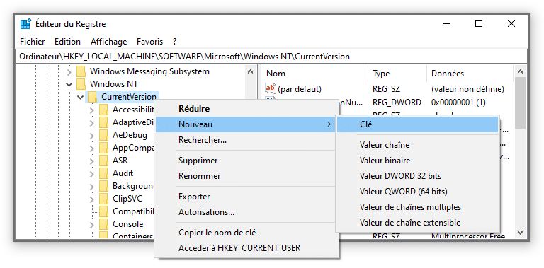

  3. Dans la section de gauche, faites un clic droit sur CurrentVersion puis choisissez Nouveau puis Clé :
    Clé CurrentVersion

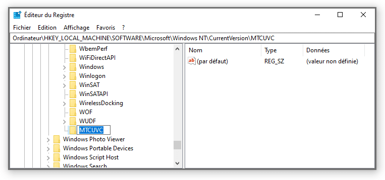

  4. Nommez cette clé MTCUVC puis validez :
    Clé MTCUVC

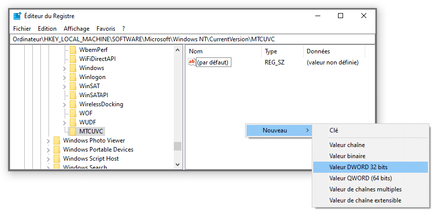

  5. Sélectionnez cette clé nouvellement créée puis, dans la section de droite de l’éditeur du registre, faites un clic droit puis Nouveau et Valeur DWORD 32 bits :
    nouveau DWORD MTCUVC

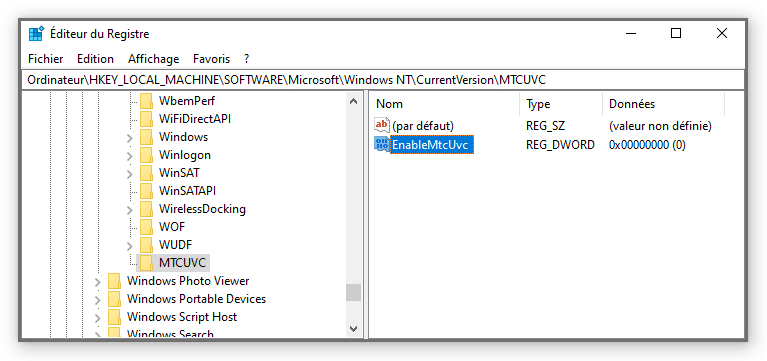

  6. Donnez le nom EnableMtcUvc à cette valeur et laissez la valeur 0 par défaut :
    EnableMtcUvc

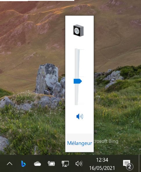

La modification est instantanément prise en compte. Cliquez sur l’icône de volume dans la barre des tâches pour le constater :
Ancien contrôle du volume Windows
Les nostalgiques seront ravis ! Petit bémol néanmoins, l’affichage du contrôleur n’est pas compatible avec le mode sombre de Windows 10. L’affichage restera clair pour cet élément si vous utilisez le dark mode. Pour revenir en arrière et retrouver le contrôleur de volume horizontal, deux solutions s’offrent à vous :
Nouveau contrôle du volume
