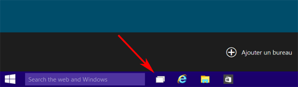

La notion de bureau virtuel est intégrée assez intuitivement dans Windows 10. Afin d’utiliser les bureaux virtuels, il suffit de cliquer sur l’icône dédiée dans la barre des tâches. L’infobulle correspondante sera “Affichage des tâches” :
