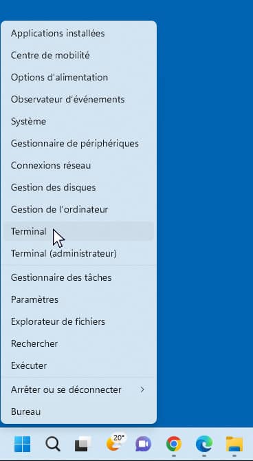

Lancer un Terminal Windows
Faites un clic droit sur le menu Démarrer puis sélectionnez Terminal. Si vous souhaitez bénéficier des droits Administrateur, sélectionnez Terminal (administrateur). Cela vous permettra de pouvoir utiliser certains outils comme par exemple Chkdsk (qui permet de vérifier et réparer un disque ou une clé USB).
A noter que vous pouvez également utiliser le raccourci clavier Windows + X pour obtenir le même résultat…
Lancer le Terminal WIndows

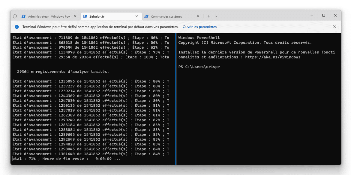

Terminons par un petit bonus 🙂 Il est possible fractionner la fenêtre active afin d’obtenir deux lignes de commandes dans le même onglet en pressant la touche Alt lors du clic sur le “+”.
Invite de commande fractionnée
La même action avec la touche Shift ouvrira quant à elle une nouvelle fenêtre du Terminal.
