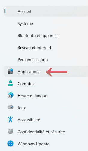

  1. Allez dans le menu démarrer puis cliquez sur Paramètres. Vous pouvez également utiliser le raccourci clavier Windows + I.
  2. Dans la section de gauche, cliquez sur Applications :
    Paramètres > Applications
