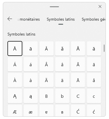

Nous avions déjà vu comment insérer des emoji Windows. Nous allons utiliser ici une astuce similaire grâce au panneau de symboles de Windows, une option pratique pour mettre un accent sur une majuscule :
  1. Appuyer sur la combinaison de touche Windows + ; (touche point-virgule). Le panneau d’emojis et de symboles s’ouvre.
  2. Cliquez sur l’icône symboles puis faites défiler les options jusqu’à Symboles latins :
    Symboles latins
  3. Cliquer sur le caractère de votre choix pour l’insérer.
