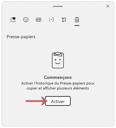

  • Utilisez le raccourci clavier touche Windows + V.
  • Cliquez sur le bouton Activer dans la fenêtre qui vient de s’ouvrir :
    Activer l'historique du presse-papiers

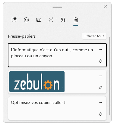

Maintenant que l’historique du presse-papiers est activé, il suffit d’utiliser à nouveau le raccourci clavier Win + V et vous pourrez visualiser tous les éléments que vous avez copié, que ce soit du texte, des liens ou des images :
Historique copier-collerPour copier l’un de ces éléments, il suffit de sélectionner celui de votre choix ! Vous pouvez également cliquer sur les 3 petits points en haut à droite de chaque élément pour le supprimer. L’icône de la petite punaise permet quant à elle d’épingler l’élément. Ce dernier sera ainsi toujours présent même si vous cliquez sur le bouton Effacer tout ou si vous redémarrez Windows.
