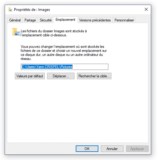

Effectuer un clic droit sur Images puis sélectionner Propriétés dans le menu contextuel. Une fenêtre Propriétés de : Images s’ouvre alors. Cliquer sur l’onglet Emplacement :
Emplacement dans les propriétés du dossier Images

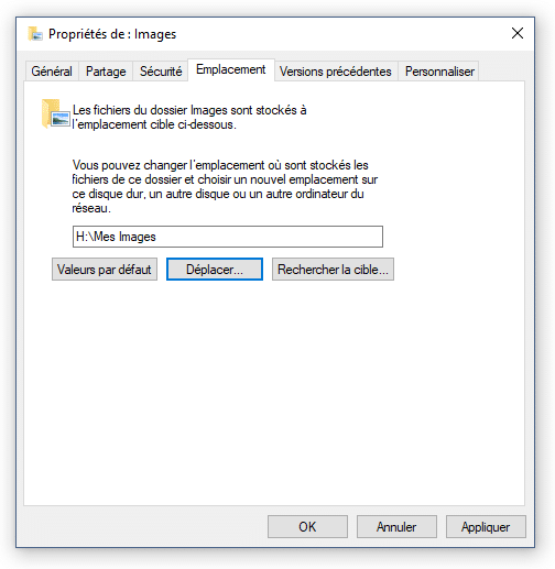

Cliquer sur le bouton Déplacer… et sélectionner le dossier que vous avez créé sur le second disque :
Déplacer le dossier Images

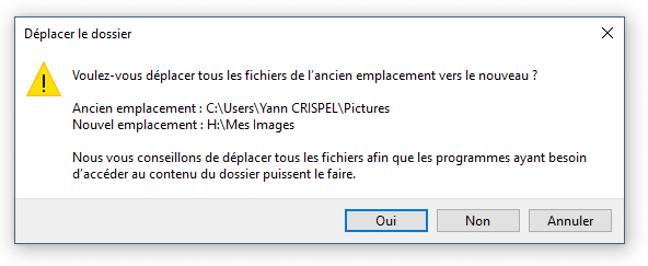

Cliquer ensuite sur le bouton OK pour confirmer le déplacement du répertoire Images :
Confirmation du déplacement du répertoire images

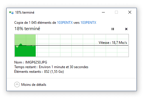

Cliquer sur le bouton OK. Windows 10 va alors commencer à copier les fichiers du dossier Images vers votre nouvel emplacement :
Copie du contenu du dossier images
Le nouvel emplacement de votre dossier Images de Windows 10 est maintenant modifié ! Par défaut, le dossier système Images de Windows pointera vers ce nouvel emplacement. A noter que l’ancien dossier reste toujours présent sur le disque, Windows n’ayant pas effectué un déplacement des fichiers, mais une simple copie.
