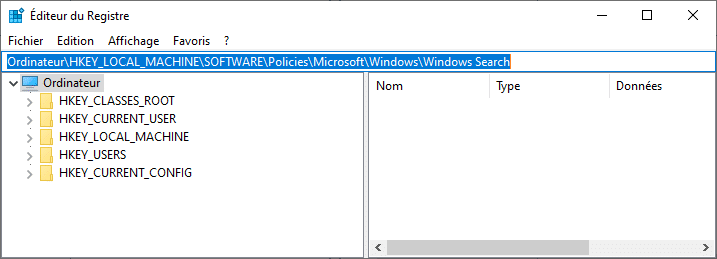

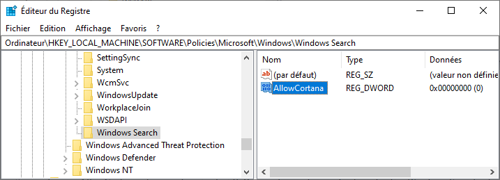

- Dans la partie gauche de regedit, naviguez dans Ordinateur\HKEY_LOCAL_MACHINE\SOFTWARE\Policies\Microsoft\Windows\Windows Search ou tapez directement ce chemin dans la zone de recherche en haut de l’Éditeur du Registre pour vous rendre directement au bon endroit :

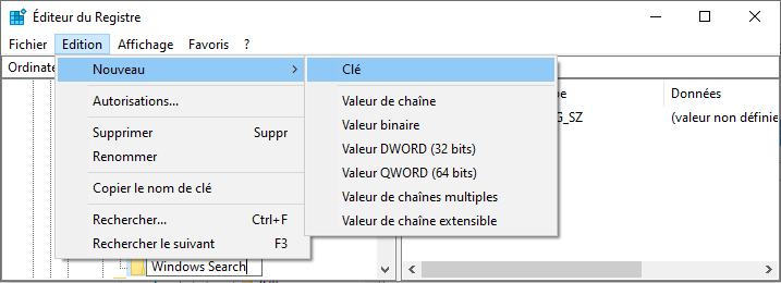

- Si la clé Windows Search n’est pas présente, il suffit de la créer en sélectionnant le niveau supérieur Windows puis allez dans le menu Edition > Nouveau > Clé. Si la clé est déjà existante, allez directement à l’étape 8.
- Nommez cette nouvelle clé Windows Search.

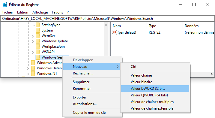

- Effectuez un clic droit sur cette clé nouvellement créée, puis choisissez Nouveau > valeur DWORD 32 bits :
- Nommez cette valeur DWORD AllowCortana :

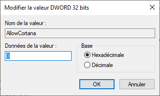

- Si vous venez de créer la valeur AllowCortana, la valeur par défaut est de 0. Si la valeur était déjà existante, passez-la de 1 à 0 avec un clic droit, puis Modifier et donnez-lui la valeur 0 :
- Fermez l’Éditeur du Registre puis redémarrez votre ordinateur afin d’appliquer le changement.

L’assistant Cortana est maintenant désactivé ! Si vous souhaitez le réactiver, il suffit de repasser la valeur de AllowCortana à 1.

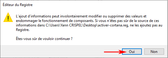

Pour appliquer la modification du registre, il suffit de double-cliquer sur le fichier téléchargé, de cliquer sur Oui pour donner l’autorisation à l’Éditeur du Registre de modifier votre ordinateur. Enfin, il est nécessaire de confirmer une nouvelle fois le changement en cliquant sur Oui :
Cette manipulation effectuera automatiquement la modification dans la base de registre 🙂
