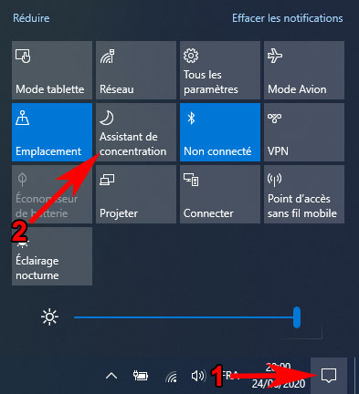

  1. Dans la barre des tâches, cliquez sur l’icône du centre de notifications.
  2. Cliquez sur Assistant de concentration :
  3. A chacun des clics, vous obtenez un réglage différent :
    1. Priorité uniquement : seuls les messages prioritaires seront affichés
    2. Alarmes uniquement : seules les alarmes fonctionneront
    3. Désactivé : toutes les notifications seront affichées
      Animation assistant de concentration

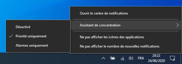

Vous pouvez également accéder directement à ces trois réglages en effectuant un clic droit sur l’icône du centre de notifications dans la barre des tâches puis sélectionnez Assistant de concentration puis l’état de votre choix :
Accès options assistant de concentration

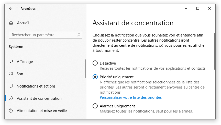

Enfin, vous pouvez également sélectionner votre réglage en allant dans Démarrer > Paramètres > Système > Assistant de concentration :
Réglages de l'assistant de concentration
Fenêtre des réglages de l’assistant de concentration

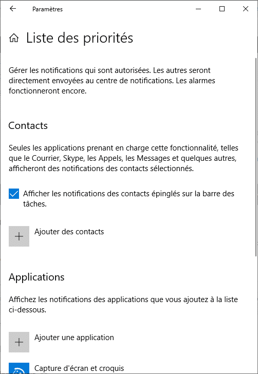

Il est possible de choisir les notifications pouvant apparaître à l’écran avec le réglage Priorité uniquement. Pour cela, cliquez sur le lien Personnaliser votre liste de priorités de la fenêtre précédente.
Liste des priorités
Vous pouvez ajouter vos contacts prioritaires ainsi que les applications de votre choix. Sur ce réglage, les notifications des contacts ou applications non sélectionnés ne viendront pas vous importuner.

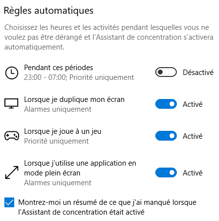

Utiliser les règles automatiques pour ne pas être dérangé
Toujours dans les réglages, vous pouvez choisir les règles automatiques qui seront utilisées par le système de notifications de Windows 10.
Règles automatiques
Vous pouvez ainsi choisir la plage horaire sur laquelle vous ne souhaitez pas être notifié. Mais également lorsque vous dupliquez votre écran, ou lorsque vous utilisez une application en mode plein écran. Ces deux options sont très utiles lorsque vous faites une présentation au travail 😉 Enfin, les gamers seront ravis de constater que par défaut, ils ne seront pas dérangés pendant une partie.
On notera la case à cocher “Montrez-moi un résumé de ce que j’ai manqué lorsque l’Assistant de concentration était activé“. Si vous laissez cette option activée, la sortie de l’assistant de concentration vous montrera l’ensemble des messages qui ne se sont pas affichés durant la période d’inactivité des notifications.
