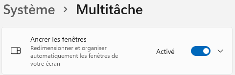

Avant toute chose, il convient de vérifier que l’option Snap Layouts soit bien activée.
  1. Allez dans Démarrer, Paramètres, Système.
  2. Dans la section de gauche, choisissez Multitâche :
    Multitâche Windows 11
  3. Vérifiez que l’option Ancrer les fenêtres soit bien activée :
    Ancrer les fenêtres

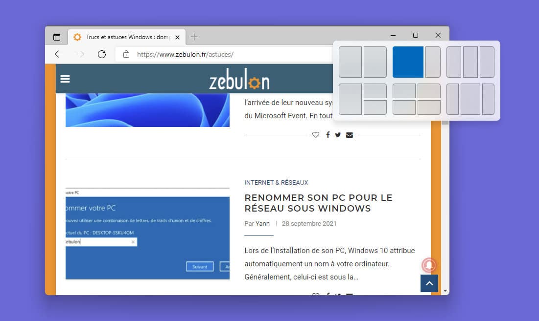

Maintenant que l’option d’ancrage des fenêtres est activée, son utilisation est très simple. Sur votre application en cours, passer le curseur de la souris sur l’icône d’agrandissement de la fenêtre en haut à droite :
agrandir fenêtre

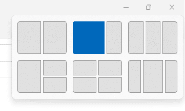

Les différentes possibilités de positionnement des fenêtres apparaissent :
organisation fenêtres
Parmi les modèles d’organisations proposés, il suffit de choisir la fenêtre de votre choix :
choix organisation fenêtres
La fenêtre va alors automatiquement se positionner comme choisi.

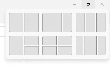

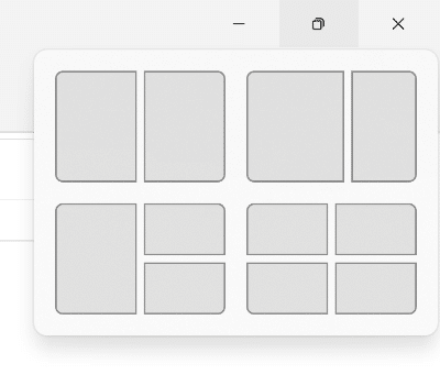

On notera que les choix des dispositions instantanées dépendent de votre résolution, ou plutôt du rapport hauteur/largeur de votre écran. Ainsi par exemple, un écran au format 16/9 proposera six organisations différentes. Avec un écran 4/3, vous n’en n’aurez que quatre :
4 dispositions instantanées

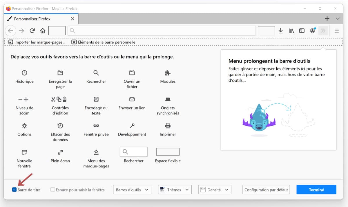

Pour remédier à cela, il est nécessaire d’aller dans les paramètres du logiciel afin d’utiliser la barre d’outil native lorsque cela est possible. Dans le cas de Firefox, faites un clic droit de la souris sur la barre d’outils, choisissez Personnaliser et cochez la case Barre de titre afin de retrouver les options natives.
snap layouts firefox
Activer Snap Layouts sur Firefox sous Windows 11
