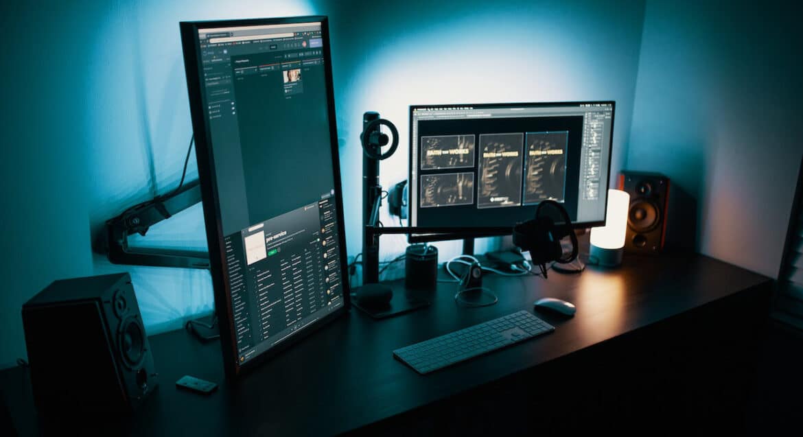

PC avec 2 écrans
Lorsque l’on utilise un ou plusieurs écrans externes sur un ordinateur portable ou fixe, nous avons tous le même réflexe : organiser au mieux le positionnement des fenêtres sur nos écrans multiples. Mais dès lors que l’on passe en situation de mobilité, le positionnement des fenêtres que l’on a pris soin d’ajuster du mieux possible est alors perdu. Dès que l’on débranche le câble HDMI de l’écran de son PC, ou que l’on se déconnecte de sa station d’accueil, la position des fenêtres est perdue.
Fort heureusement, Windows 11 permet de retrouver l’organisation de votre espace de travail automatiquement dès que vous reconnectez un second écran. Nul besoin alors de repositionner manuellement vos fenêtres sur le nouvel écran.
