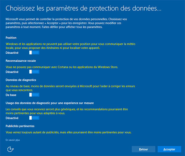

Un contrôle de la confidentialité dès l’installation de Windows 10 Creators Update
Dès l’installation de Windows Creators Update, l’utilisateur peut contrôler les données personnelles qui vont être envoyées à Microsoft, comme en témoigne l’écran “Choississez les paramètres de protection des données…” ci-dessous :

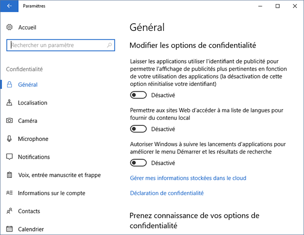

Chacun des réglages de confidentialité est accessible au travers des sections suivantes : Général, Localisation, Caméra, Microphone, Notifications, Voix, entrée manuscrite et frappe, Informations sur le compte, Contact, Calendrier, Historique des appels, Courrier électronique, Tâches, Messagerie, Radio, Autres appareils, Commentaires & diagnostics, Application en arrière-plan et Diagnostics de l’application.
Sans détailler chacun des différents réglages possibles, on notera qu’il est très simple de les désactiver à l’aide d’un simple clic :
"Activation
Dans l’absolu, afin de conserver une confidentialité la plus haute possible, il suffira de désactiver l’ensemble des réglages dans chacune des sections.

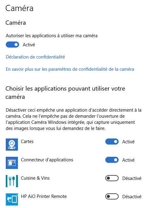

Bien entendu, une désactivation de l’ensemble des paramètres pourra poser problème. Par exemple, l’onglet Caméra vous permet de choisir les applications qui pourront utiliser votre webcam ou la caméra intégrée à votre ordinateur portable :

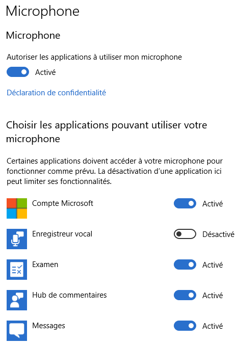

De même, un choix d’application Windows similaire sera proposé pour l’utilisation du Microphone :
"Confidentialité
À vous de bien sélectionner vos applications autorisées. Skype, par exemple, ne pourra pas fonctionner sans micro ou sans caméra !

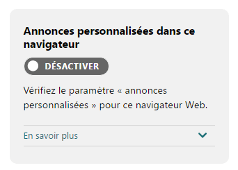

Désactiver le ciblage des annonces publicitaires
Dans la première section Général, le lien Gérer mes informations stockées dans le cloud permet de désactiver le ciblage des pubs qui peuvent être affichées sur les différents sites Internet ou dans Windows. La page vous proposera alors d’activer ou des désactiver les Annonces personnalisées dans ce navigateur, les Annonces personnalisées quand j’utilise mon compte Microsoft ainsi que les Annonces personnalisées sur Windows.

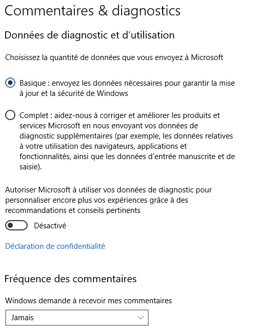

Deux niveaux de transmission d’informations
Pour terminer ce petit tour d’horizon des réglages de confidentialité de Windows 10 Creators Update, on notera la présence d’un système qui propose deux différents niveaux de transmission d’informations dans la section Commentaires & diagnostics :
"Commentaires
Le mode Basique n’enverra que le strict minimum de données alors que le mode Complet enverra à Microsoft l’ensemble des diagnostics afin d’améliorer ses services.
