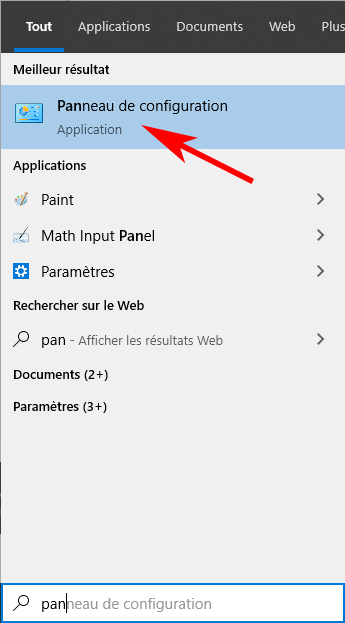

- Ouvrir le Panneau de configuration : commencer à taper les premières lettres “panneau” dans le champ de recherche puis cliquer sur l’application correspondante :

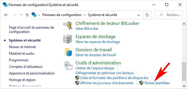

- Aller dans Système et sécurité > Outils d’administration > Tâches planifiées :

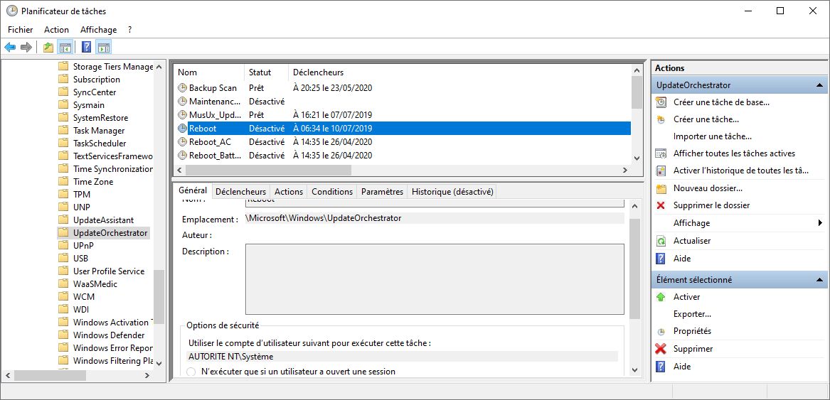

- Dans la partie centrale du haut de la fenêtre, effectuer un clic droit sur le nom Reboot puis sélectionner l’option Désactiver. Vous obtenez le résultat suivant :

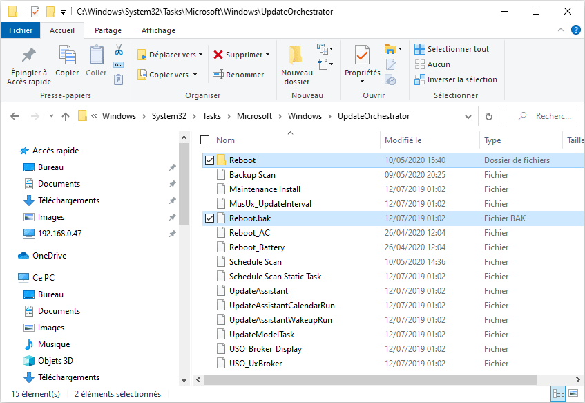

- Aller dans l’Explorateur de fichiers dans C:\Windows\System32\Tasks\Microsoft\Windows\UpdateOrchestrator puis renommer le fichier Reboot en Reboot.bak. Créer ensuite un dossier du nom de Reboot :
