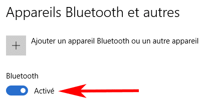

  2. Activez le Bluetooth sur votre PC : Démarrer, Paramètres > Périphériques > Appareils Bluetooth et autres puis activez l’option Bluetooth
    Activer le Bluetooth sous Windows

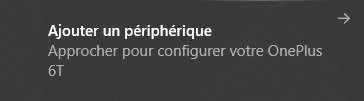

  4. Une notification va apparaître en bas à droite sur l’écran de votre ordinateur :
    Ajouter un périphérique Bluetooth

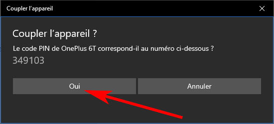

  5. Cliquez sur la notification afin de connecter votre téléphone à Windows. La fenêtre Windows suivante apparaît :
    Coupler votre téléphone Bluetooth avec Windows
  6. Cliquez sur Oui pour coupler votre téléphone Bluetooth avec Windows 10

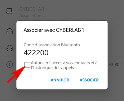

  7. Sur votre téléphone, confirmez l’association avec Windows (le code d’association sera différent dans votre cas) :
    Associer un téléphone avec Windows en Bluetooth

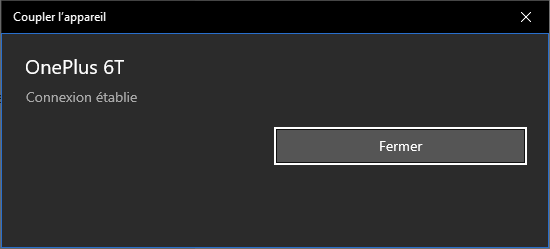

  8. Windows vous confirme l’association de l’ordinateur avec le téléphone :
    Le couplage Bluetooth du Smartphone est terminé
Votre téléphone et votre PC Windows 10 sont maintenant jumelés.

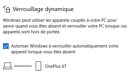

  1. Allez dans Démarrer > Paramètres > Comptes > Options de connexion
  2. Sous Verrouillage dynamique, activez la case à cocher Autoriser Windows à verrouiller automatiquement votre appareil lorsque vous êtes absent :
    Verrouillage dynamique avec une téléphone
  3. Après avoir coché la case, Windows détectera le téléphone en moins de 3 secondes (si celui-ci reste à portée, bien entendu)
Voilà donc votre téléphone jumelé à votre ordinateur avec le verrouillage dynamique activé. Dès lors, dès que vous éloignerez votre téléphone de votre PC, votre session sera automatiquement verrouillée en une minute environ. Voilà une fonctionnalité bien pratique ! Elle a également le mérite d’offrir une sécurité supplémentaire pour les utilisateurs qui ont tendance à ne pas systématiquement verrouiller Windows quand ils quittent leurs PC.
