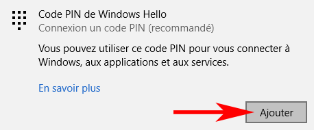

- Dans la colonne de droite, cliquez sur Code PIN de Windows Hello :
- Cliquez ensuite sur le bouton Ajouter :

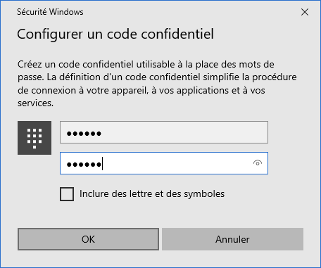

- Après avoir confirmé votre mot de passe Windows, vous pouvez saisir le code PIN de votre choix :
Saisir deux fois le code PIN Windows 10
Par défaut, un code PIN est exclusivement numérique. Si vous souhaitez ajouter des lettres et des symboles, cochez la case correspondante.
Note : afin de pouvoir choisir un code confidentiel, vous devez au préalable avoir un mot de passe Windows. Si ce n’est pas le cas, vous pouvez en ajouter un dans Démarrer > Paramètres > Comptes > Options de connexion > Mot de passe.
Le code PIN Windows est maintenant configuré. A cette étape, c’est le code PIN qui vous sera demandé pour ouvrir votre session, et non plus votre mot de passe. Passons maintenant à la configuration de la détection de visage.

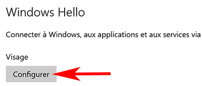

- Toujours dans les Options de connexion, cliquez sur Reconnaissance des visages Windows Hello
- Dans la section Windows Hello, cliquez sur le bouton Configurer :

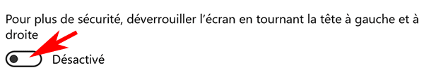

- Une fois votre visage enregistré, vous pouvez retourner sur l’écran précédent. De façon optionnelle, vous pouvez activer la fonctionnalité Profils. Vous pourrez ainsi photographier vos profils gauche et droit pour une meilleure détection du visage :
Voilà la reconnaissance faciale activée sur Windows 10 avec Windows Hello. Dorénavant, il suffira de placer votre visage face à la caméra intégrée de votre ordinateur portable ou devant la Webcam de votre PC de bureau afin de déverrouiller votre session 🙂
