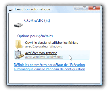

Il suffit simplement d’insérer la clé USB dans le port de votre ordinateur. Une fois cette dernière détectée par le système, vous pourrez accéder à l’onglet ReadyBoost dans les propriétés de votre clé USB (accessible par un clic du bouton droit).
Lors de la première insertion de la clé, Windows ouvrira automatiquement une fenêtre vous proposant d’accélérer le système avec Windows ReadyBoost :
Cliquez alors sur la seconde option proposée (“Accélérer mon système“) afin de mettre en place ReadyBoost. A noter que si vous fermez cette fenêtre, vous pourrez toujours l’activer par la suite en allant dans l’onglet ReadyBoost des propriétés de votre périphérique (bouton démarrer, Ordinateur puis clic droit sur le périphérique).

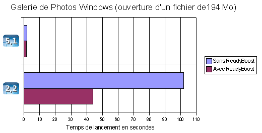

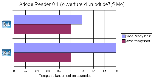

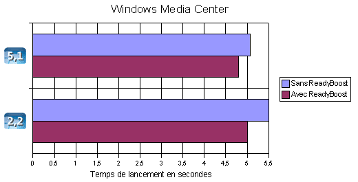

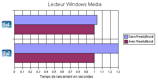

Gains lors du lancement d’applications
Théoriquement, c’est lors du lancement d’applications que ReadyBoost devrait révéler tout son intérêt. Nous avons donc réalisé différents tests avec les logiciels suivants :
- Windows Media Center
- Lecteur Windows Media
- Microsoft Word
- Adobe Reader 8.1
- Galerie de photos Windows

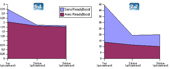

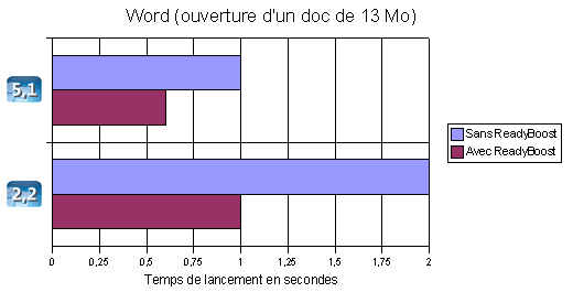

Pour chacun de ces programmes, nous avons chronométré leur lancement trois fois de suite avec et sans ReadyBoost. L’ensemble de ces tests a été effectué sur nos deux configurations de tests afin de déterminer l’influence de ReadyBoost en fonction de la puissance de la machine.
Tests de lancements d’applications
Avant de regarder plus en détail les différents temps de lancement des applications, il convient de préciser plusieurs choses concernant les tests effectués. Tout d’abord, ReadyBoost effectue le plus souvent une mise en cache optimale seulement après plusieurs lancements successifs des applications. Ainsi, nous avons mesuré les temps pour trois lancements consécutifs. Pour quasiment toutes les mesures, c’est lors du troisième lancement que les gains constatés sont les meilleurs. Nous avons donc retenu ici les 3ème résultats pour chacune des mesures. Nous verrons également plus bas la moyenne des mesures effectuées lors des trois lancements de toutes les applications au travers d’un graphique comparatif.
Concernant les tests sans utilisation de ReadyBoost, on constate également les meilleurs gains lors des troisièmes exécutions des programmes. En effet, SuperFetch est actif même sans être épaulé par ReadyBoost. Par contre, les gains mesurés dans ce cas de figure sont plus faibles qu’avec ReadyBoost.
Enfin, de très nombreuses applications ont été testées lors d’utilisations courantes de Windows. Les gains constatés pouvaient parfois sensiblement varier d’un logiciel à l’autre. Nous avons retenu ici cinq applications représentatives des différents tests effectués.
Microsoft Word
Adobe Reader 8.1
Comparatif global
Afin de pouvoir rapidement comparer les gains de performances entre nos deux configurations de tests, nous avons effectué une moyenne des temps des lancements des applications sur trois démarrages consécutifs.

Sur notre machine de test N°1 avec un indice de performance Windows de 5.1, les gains constatés sont souvent assez minimes. Cela s’explique par l’utilisation d’une configuration plutôt musclée comportant 2 Go de RAM et des accès disques rapides. Dans ce cas, l’utilisation d’une clé USB ReadyBoost n’est pas franchement nécessaire même si les gains sont bel et bien présents.
Concernant la machine de test N°2 avec un indice de performance Windows de 2.2, l’intérêt de ReadyBoost devient tout de suite plus évident ! Les gains constatés sont beaucoup plus sensibles sur notre ordinateur portable aux performances techniques plutôt modestes.
