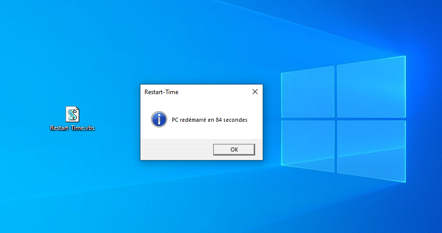

Il vous suffit de cliquer sur le script Restart-Time.vbs présent sur votre bureau :
La boite de dialogue suivante s’affiche :
Cliquez sur OK. L’ordinateur redémarre alors puis la boite de dialogue suivante apparaît :
 Le temps de redémarrage est alors indiqué.
