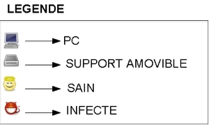

Schéma de propagation
De fait, ce type d’infection se propageant par supports amovibles a de beaux jours devant lui dans tous les endroits où des ordinateurs sont susceptibles d’être utilisés par plusieurs personnes : (facs, lycées, écoles, cybercafés, etc.) ; tous les endroits où sont concentrés des pc sur lesquels s’échangent et se branchent fréquemment des supports amovibles. Conficker, la menace sérieuse du moment de tous les administrateurs réseaux n’y échappe pas, et l’apparition de l’infection est trop souvent liée à l’insertion d’un support contaminé. Un schéma (Illustration 1) vous permettra d’y voir plus clair. Nous allons aborder chaque étape de la propagation avec une infection classique. Voici la légende utilisée.
Illustration 1

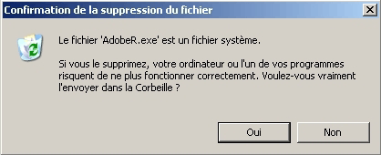

Dans l’éventualité où vous rétabliriez l’affichage des fichiers et dossiers cachés -et sous réserve que le mécanisme de l’infection vous le permette, l’attribut “Système” (évoqué plus haut) alloué aux fichiers infectieux permettra de vous affoler (Illustration 3) en présentant un message d’avertissement Windows lorsque vous tenterez de les effacer manuellement du support amovible et du système.
Illustration 3 (XP)
