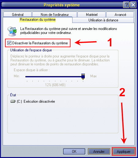

Pour désactiver cette restauration, faites un clic droit sur l’icône de votre Poste de travail, cliquez sur Propriétés et choisissez l’onglet Restauration Système.
Cochez ensuite la case Désactivez la Restauration du système puis cliquez sur le bouton Appliquer.
Désactiver la restauration système
Laissez travailler votre système, il est possible que le sablier dure quelques minutes pour supprimer les points de restauration. Une fois cette action terminée, fermez la fenêtre et passons à l’étape suivante.
