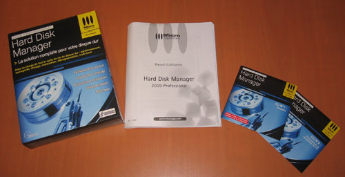

Contenu de la boîte et installation
Contenu de la boîte :
- 1 CDROM d’installation du logiciel et de démarrage avec Linux et DOS
- 1 CDROM de démarrage avec Windows PE
- Documentation en français
