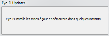

Une fois l’installation d’Adobe Air et du Eye-Fi Center achevée, et sans aucune intervention supplémentaire, une mise à jour de Eye-Fi Center en version 3.3.0 est détectée sur Internet et nous sommes invités à procéder à son installation.
Eye-Fi Updater
Eye-Fi Updater : mise à jour du logiciel
Un simple clic sur le bouton Download & Install Now procède au téléchargement ainsi qu’à la mise à niveau du Eye-Fi Helper et du Eye-Fi Center.
Mise à jour Eye-Fi

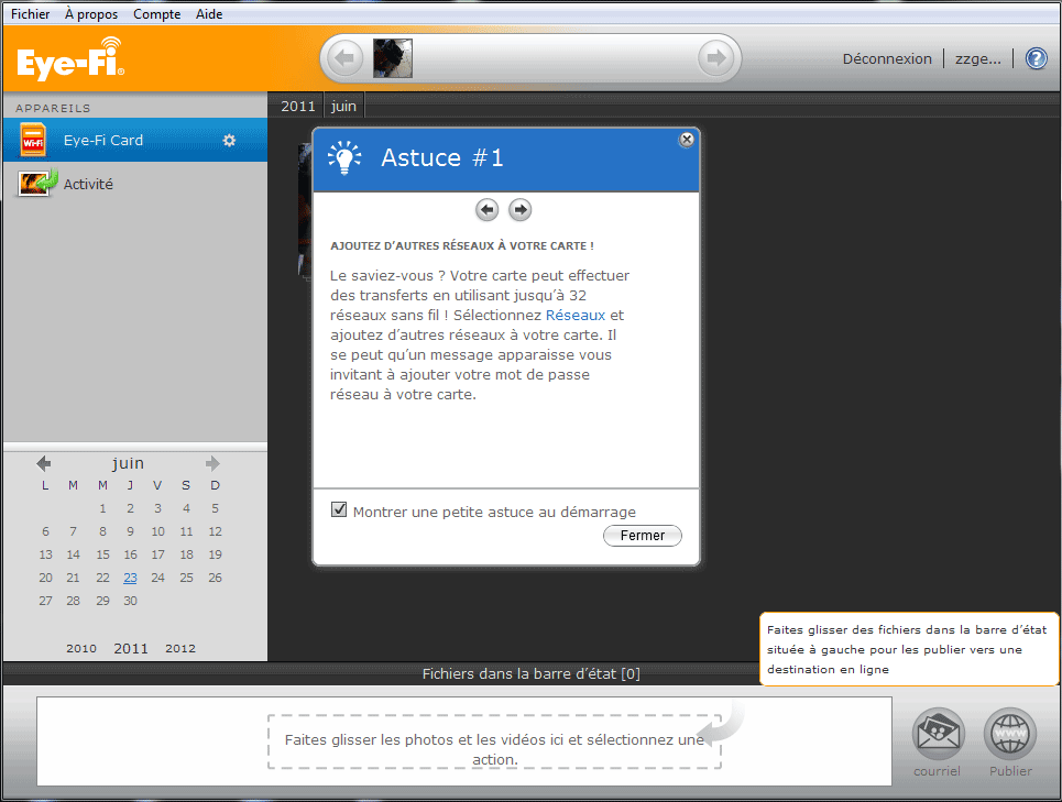

On peut enfin lancer le Eye-Fi center, qui s’ouvre sur un message d’astuce d’utilisation :
Eye-Fi Center
Eye-Fi Center
Le logiciel est alors fonctionnel.

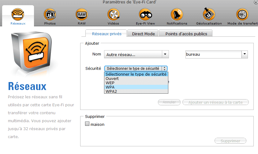

Il s’agit tout d’abord de définir les réseaux wifi auxquels la carte peut se connecter. Plusieurs protocoles de cryptage sont supportés et il est possible de faire détecter tous les réseaux environnants ou de saisir manuellement un réseau qui serait hors de portée :
Paramétrage wifi des réseaux privés : Ouvert, Wep, WPA, WPA2
Il est ainsi possible de définir jusqu’à 32 réseaux privés auxquels la carte sera autorisée à se connecter.

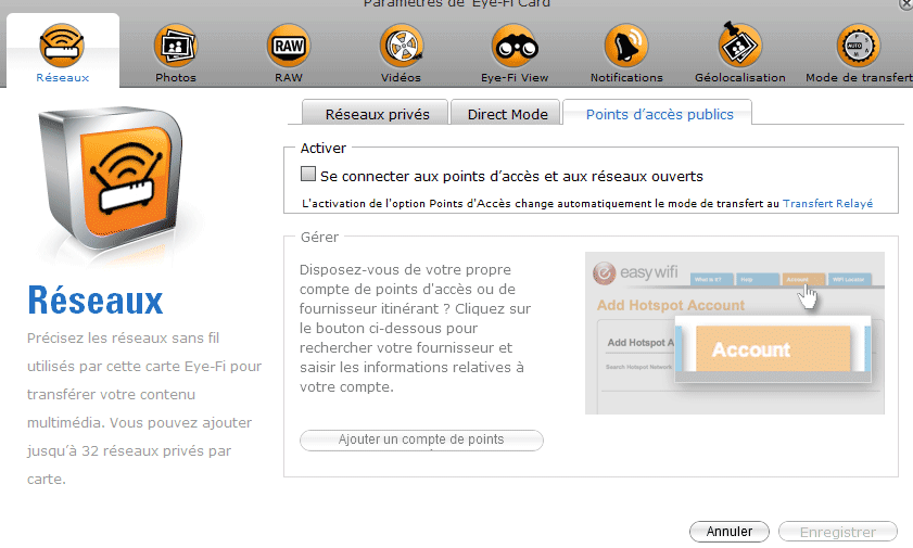

Mais lorsqu’on est en extérieur, il est également possible de se connecter à des réseaux ouverts publics. Pour cela, une option est disponible pour indiquer si la carte est autorisée à transférer les photos via ce type de réseau.
Paramétrage Wifi des réseaux publics

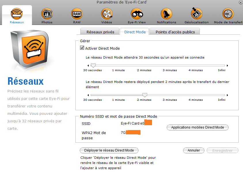

Paramétrage de la carte Eye-Fi : le Wifi Direct-Mode
Enfin un troisième mode de transfert Wifi est disponible : il s’agit du Direct Mode. Dans ce mode, la carte Eye-Fi crée un réseau Ad-hoc protégé en WPA2, à la norme Wifi 802 .11n sur lequel un appareil sous iOS ou Android (du type Smartphone, iPod, tablettes, etc.) pourra se connecter.
Paramétrage du Wifi en Direct Mode
Les photos y seront alors directement transférées.
Réseau Ad-hoc Eye-Fi
Réseau Ad-hoc créé par la carte Eye-Fi

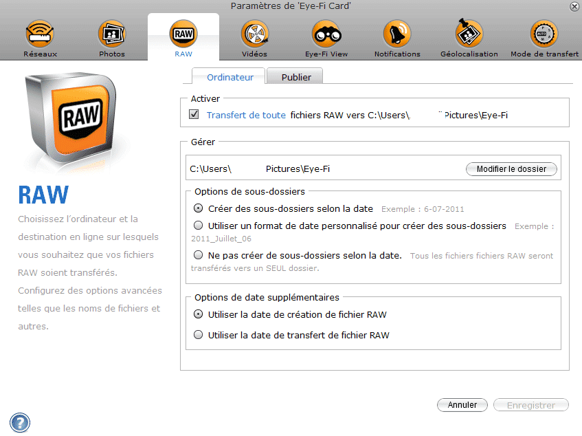

Les appareils photos, suivant les modèles, prennent les photos au format JPEG et également en RAW pour les boîtiers reflex. Il est possible de définir pour chacun de ces formats les options de transferts et de stockage distant, et cela de manière indépendante l’une de l’autre.
Ainsi, les deux onglets Photos et RAW proposent chacun deux écrans de paramétrage analogues où l’on va pouvoir définir l’emplacement de stockage sur l’ordinateur qui réceptionnera les photos et la manière dont celles-ci seront triées : un sous-dossier par date, le format de date étant personnalisable, ou tout mettre dans un seul et unique dossier.

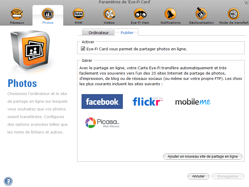

La publication sur Internet peut se faire par le biais de plates-formes populaires telles que Facebook, Flickr, MobileMe ou encore Picasa…
Publication sur les plates-formes les plus populaires

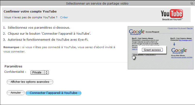

L’onglet Vidéos reprend exactement les mêmes paramétrages que pour les deux autres, mais dans la rubrique Publier, on retrouve en plus dans les sites de partages, l’inévitable support de publication sur YouTube.
Publication des photos sur YouTube
Publication sur YouTube dans Eye-Fi Center

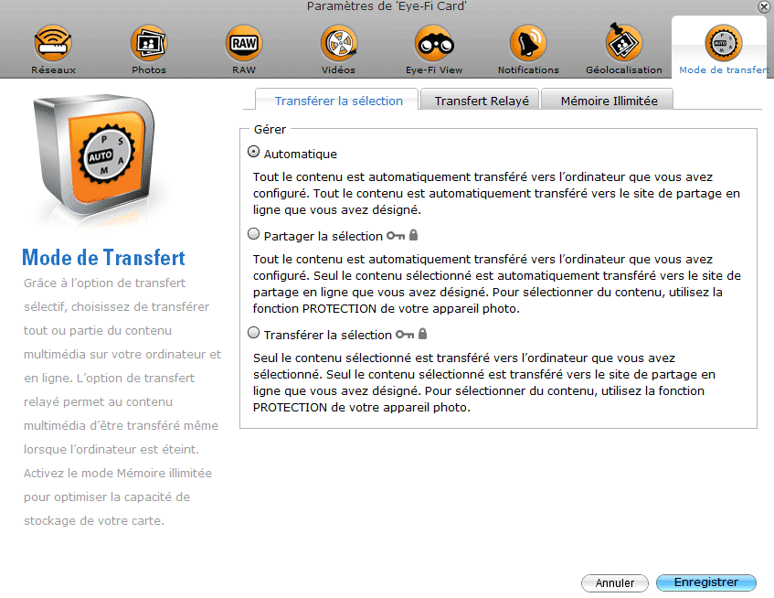

La carte Eye-Fi supporte différentes politiques de transferts des photos qui ont été prises, s’appliquant à tout ou partie des photos.
Les différents modes de transferts
Ainsi, le mode de gestion automatique permet le transfert intégral de toutes les photos réalisées vers l’ordinateur désigné et le site de partage en ligne le cas échéant. C’est ce mode qui est activé par défaut.
Mais il est également possible de ne transférer vers le site de partage que les photos sélectionnées sur l’appareil photo au moyen de l’option de Protection de la photo prise de l’appareil, tout en transférant l’intégralité des photos réalisées vers son ordinateur.
Enfin, il est également possible de ne transférer que les photos sélectionnées vers l’ordinateur et le site de partage choisis le cas échéant.

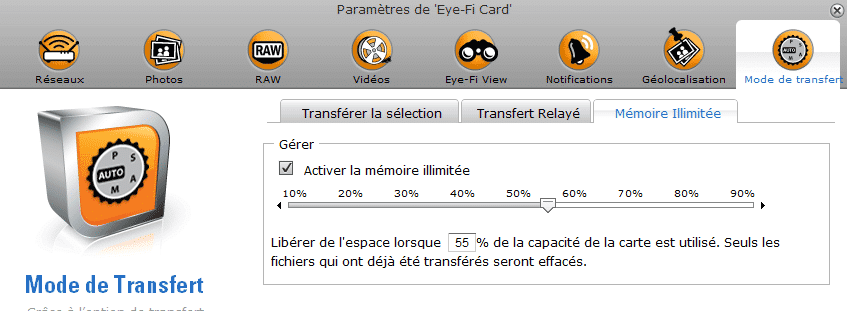

En présence d’un point Wifi ou d’une connexion Ad-hoc, il est possible d’activer un mode spécifique, appelé Mémoire illimitée.
Paramètre Mémoire illimitée
L’objet de ce mode est de commencer à effacer de la carte les fichiers qui ont été déjà transférés. Ce mode peut s’avérer utile en cas de grandes séances de photos ou à la suite d’un reportage où l’on a eu peu l’occasion de vider la carte mémoire.
Pour que les photos soient envoyées à destination de l’ordinateur choisi, il est inutile que celui-ci soit allumé au moment du transfert, c’est-à-dire dans l’idée, au moment de la prise de vue.
En effet, Eye-Fi propose un espace de stockage temporaire (7 jours) sur son site, nommé Eye-Fi view. C’est cet espace qui utilisé par l’option dont l’objet est appelé Transfert relayé qui est automatiquement activé lorsqu’on active les options Points d’accès ou Eye-Fi view et qui sert lorsque l’ordinateur destinataire est éteint.

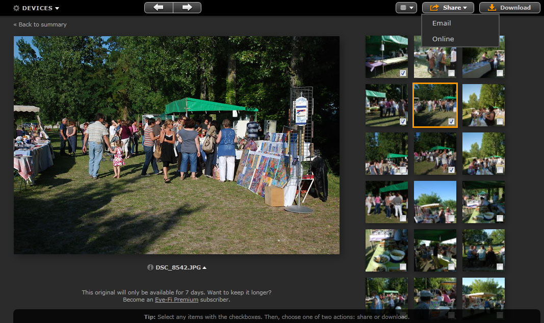

Eye-fi view est un espace temporaire fourni par Eye-Fy. Il permet la visualisation et le transit des  photos réalisées puis transférées par exemple à l’occasion de la présence d’un point Wifi privé connu ou d’un point wifi ouvert, lors de la prise de vue.
Transfert Eye-fi View
On peut atteindre cet espace  en visualisation par un  simple navigateur Web et les identifiants fournis à l’installation du logiciel Eye-Fi Center. Il devient alors possible de montrer ses photos à quiconque…
EyeFi View
Eye-Fi view pour montrer et partager ses photos
…mais également, à l’aide du menu Share de sélectionner des photos que l’on peut envoyer directement par mail ou partager sur la plate-forme de partage en ligne (Picasa, Facebook, etc…) définie au moment de la configuration de la carte Eye-Fi, ou de télécharger directement la photo avec l’option Download. On récupère dans ce dernier cas un fichier .ZIP contenant l’intégralité des photos sélectionnées.

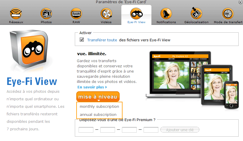

En souscrivant un abonnement mensuel ou annuel, il est possible de rendre valide cet espace de stockage pour une durée supérieure à 7 jours : on dispose alors d’un compte Eye-Fi Premium. Le coût au moment de ce test est de 49,99 € pour un an et de 4,99 € pour un mois.

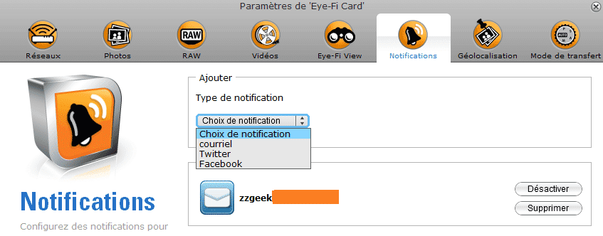

Dans l’onglet Notifications de la configuration de la carte, il est possible de se faire envoyer un Tweet, un message sur son mur Facebook ou un email lorsque le téléchargement du contenu en ligne est terminé.
Paramétrage des notifications

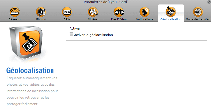

Les photos peuvent être géolocalisées lors de la prise de vue sous certaines conditions. En effet, une fois l’option activée dans le paramétrage de la carte, cette dernière mémorise les points Wifi environnants au moment du transfert de la photo.
Activation de la géolocalisation

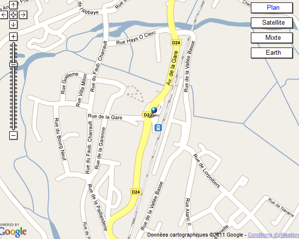

Les photos une fois transférées sur Eye-Fi, ces informations sont décryptées à partir de la base du Wifi Positioning System (WPS) et la géolocalisation est alors effectuée sur une carte Google Maps.

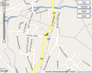

Si le transfert s’effectue au voisinage de la prise de vue, cela ne pose aucun problème mais si, en revanche, le transfert se produit loin de la prise de vue, la géolocalisation est inexacte.

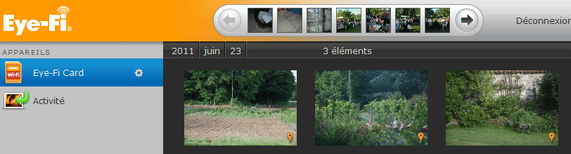

Ainsi, nous avons procédé à une série de photos lors d’une manifestation type « vide-grenier », au bord d’un lac dans une forêt, autrement dit loin de tout point Wifi ! A notre retour, sans aucun problème, mais avec un certain délai du fait du nombre de photos, celles-ci se sont transférées avec la localisation de notre lieu de transfert !
Repère photos géolocalisées
Un petit repère orange en bas à droite indique des photos géolocalisées
Une carte Google Maps de la photo géolocalisée
Une carte Google Maps associée à une photo géolocalisée
Malheureusement, il ne semble qu’aucune possibilité ne soit donnée par le Eye-Fi Center (le logiciel ou sur le site Web de Eye-Fi) pour que l’utilisateur puisse corriger le cas échéant les données de géolocalisation. Il est alors nécessaire de passer par un logiciel tiers pour y parvenir.
Il n’est donc pas question pour la carte Eye-Fi Pro X2 de se substituer à une tête GPS dédiée au boîtier de prise de vues, mais elle peut néanmoins rendre des services dans des situations de photographies métropolitaines où il y a une bonne densité de réseaux wifi.

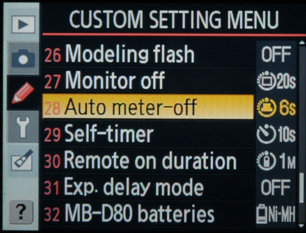

En effet, alors que le transfert wifi ne connaissait aucun problème avec le compact de chez Canon et le Nikon D90 (boîtier réflex), il nous a fallu chercher dans la base de connaissances de Eye-Fi pour comprendre pourquoi le Nikon D80 (boîtier réflex) ne transférait pas les photos.

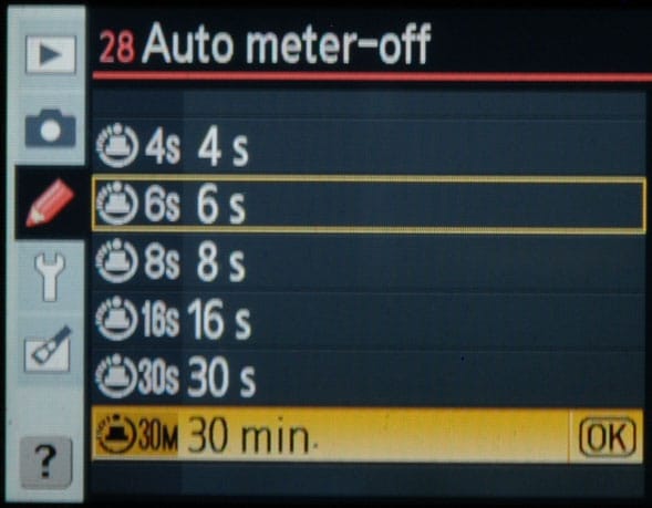

Paramétrage du Nikon D80
Il faut bien comprendre que l’alimentation du Wifi de la carte a pour source d’énergie la batterie de l’appareil photo dans laquelle elle est insérée. Visiblement, le circuit d’alimentation interne du D80 nécessite que le paramétrage de la mesure de l’exposition et de l’affichage dans le viseur ne soit pas réglé sur 6 secondes comme il l’est par défaut, mais sur 30 minutes pour que les transferts s’exécutent sans problème. Ce n’est pas le cas sur le Nikon D90 du même constructeur.
Il faudra donc, en cas de soucis avec son boîtier photos, se reporter au support de Eye-Fi ou à la communauté des utilisateurs de carte Eye-Fi.
