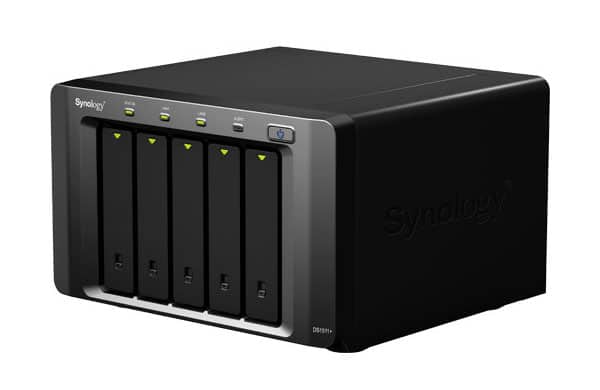

Après avoir testé récemment chez le fabricant Synology, le NAS (Network Area Storage) DS211j qui est un modèle destiné aux particuliers et petites entreprises, nous avons décidé de poursuivre notre test avec, à l’autre extrémité de la gamme, le DS1511+ qui est un modèle plus clairement destiné aux entreprises ou aux particuliers ayant besoin d’une large capacité de stockage et aux usages réseau très avancés.
Sommaire
Introduction

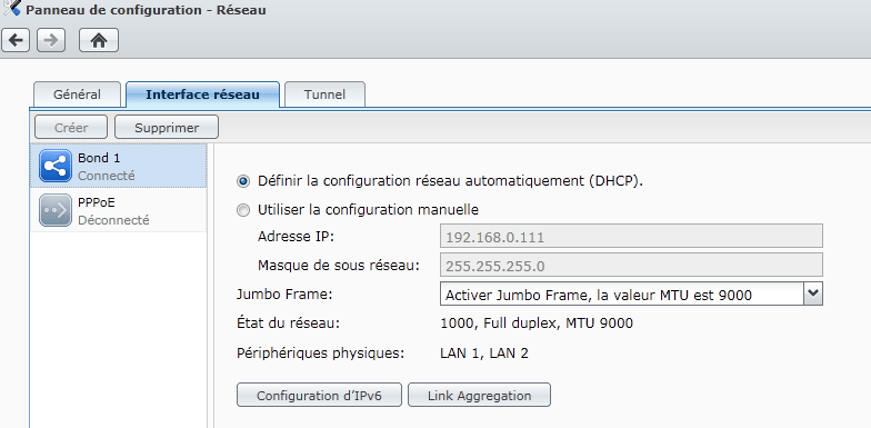

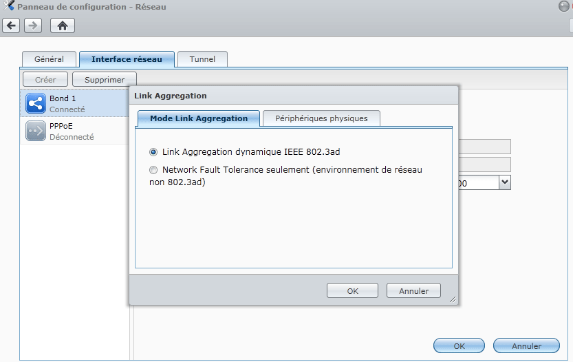

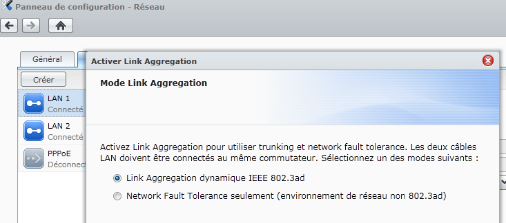

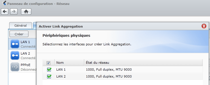

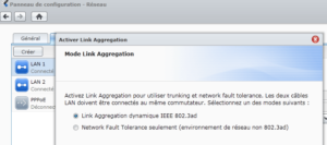

Ce modèle dispose de deux interfaces réseau pouvant être agrégées pour augmenter le débit, et de 5 baies de disques durs compatibles avec les récents disques durs 3To ; permettant ainsi de gérer nativement 15To de données maximum…
Deux baies d’extension (DX510), de chacune 5 disques supplémentaires, peuvent lui être adjointes pour arriver à une capacité totale de 45To !
DS1511+ avec ses extensions
Les disques employés sont de technologie SATA au format 3.5” et il semblerait que les caddies d’accueil des disques permettent théoriquement d’accueillir des disques 2”5 également.
Les disques pourront être configurés en mode « classique », JBOD, RAID 0, RAID 1, RAID 5, RAID 5+Spare, RAID 6, RAID 10 ou encore le format spécifique Synology Hybrid Raid (SHR).

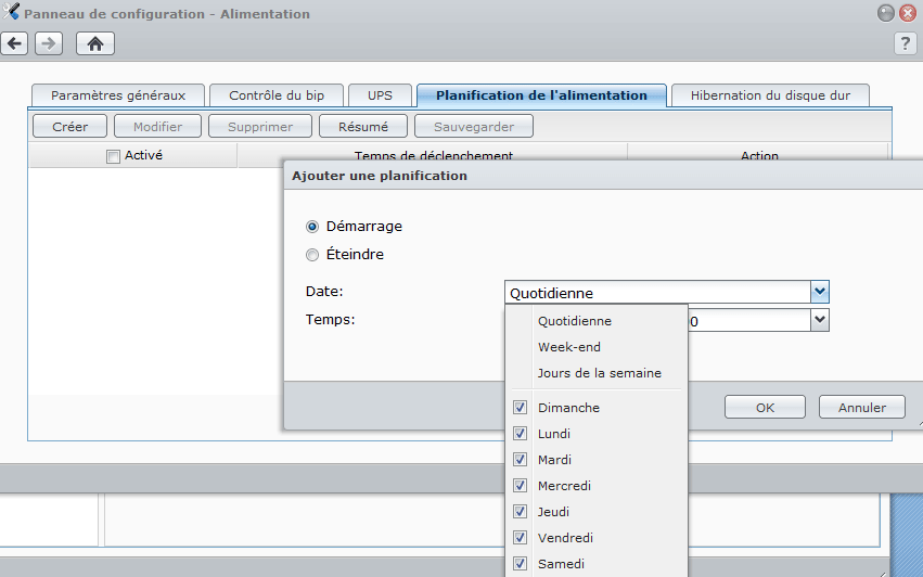

La consommation électrique annoncée par le constructeur reste assez faible pour ce type de matériel puisqu’il est question de 68W en utilisation avec 5 disques Seagate de 750Go (ST3750640NS) est-il précisé, et 30W en hibernation.
Son relatif faible encombrement, son silence, sa couleur noire et ses quelques leds vertes lui donnent un aspect très sobre qui autorise son intégration discrète dans un bureau de travail.

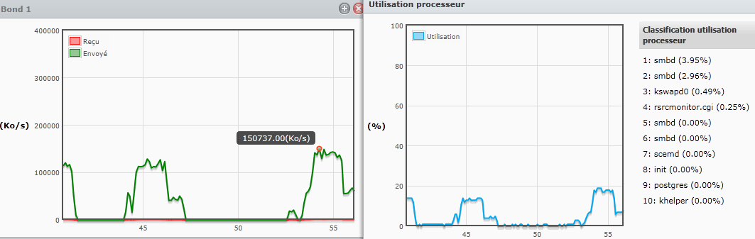

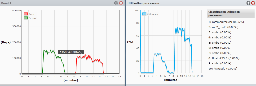

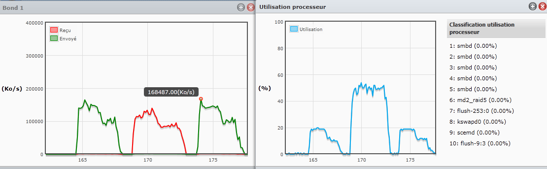

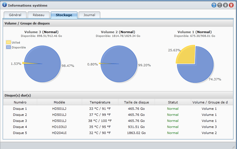

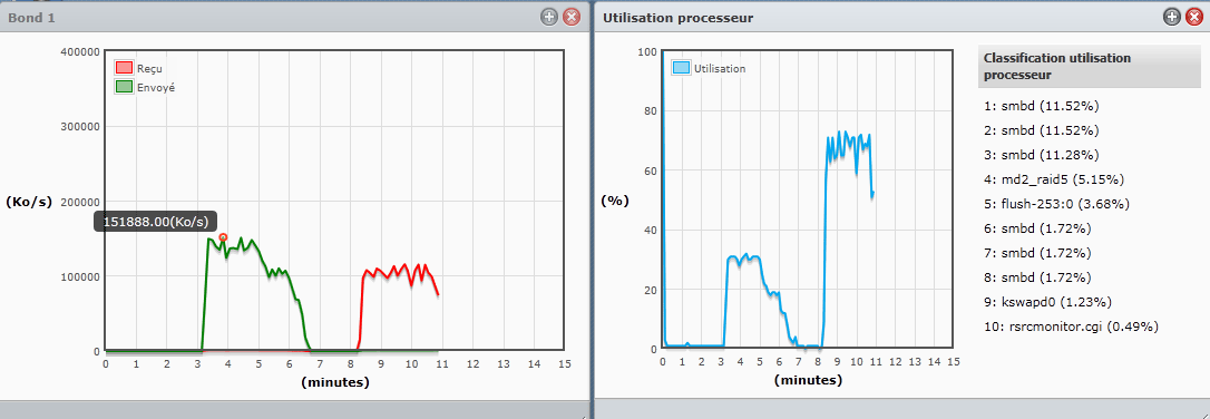

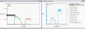

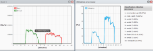

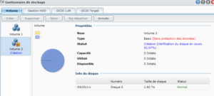

Dans cette configuration, nous avons procédé à des tests de taux de transferts que vous pourrez lire plus loin dans ce dossier.
Comme le montre la copie d’écran ci-dessus, on a le détail de chaque volume, avec quel disque appartient à quel volume. Une information manquante et qui pourtant serait utile dans le cadre d’une planification de l’évolution du stockage, serait d’obtenir sans avoir à faire le calcul soi-même, la somme de l’espace disponible et occupé.
En effet, même si cela relève du détail, savoir que son Nas s’approche de la saturation « globale » est une information utile en environnement professionnel.
Dans cette configuration, nous bénéficions de 900Go en Raid 5 et de 2,7To en volumes indépendants. L’espace qui a « disparu » sur chacun des volumes tient, entre autres, au fait que le DSM, lorsqu’il prépare les volumes, inscrit des informations (swap et une partie du système d’exploitation). Cela nous amène à un total de 3,6To environ.

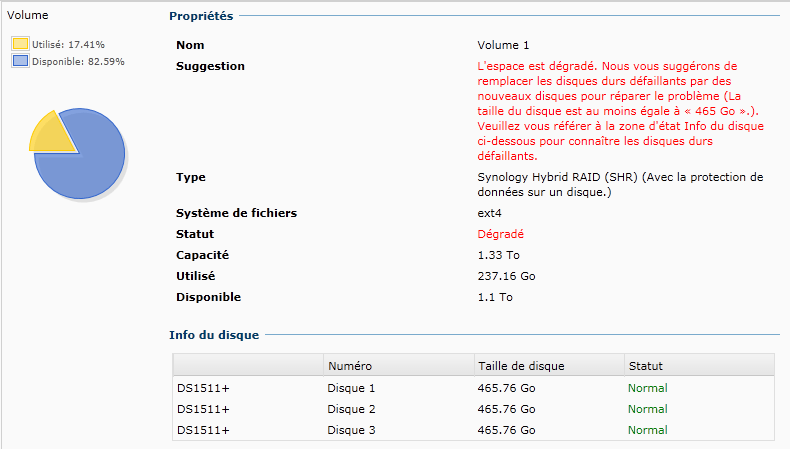

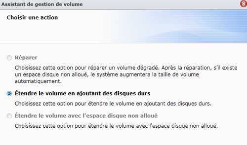

Configuration 2 : 4 disques en Raid SHR, 1 autonome

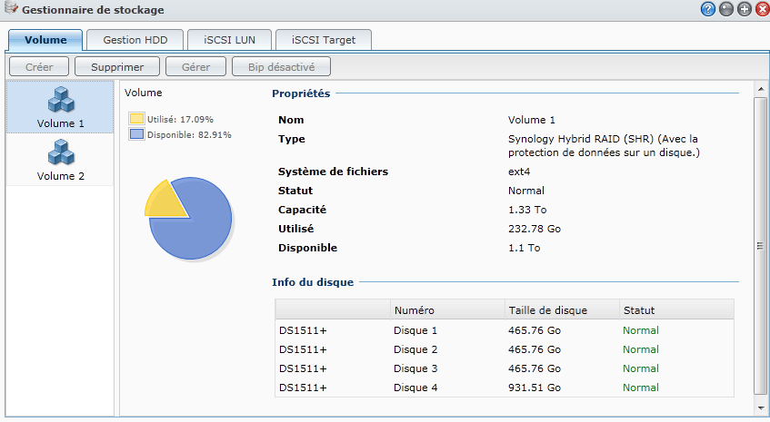

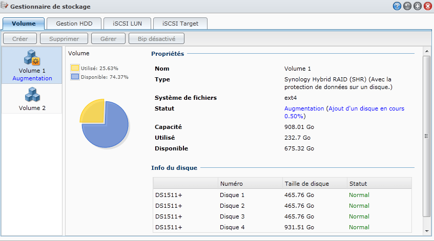

Pour poursuivre l’expérience, nous décidons d’intégrer au RAID 5 « manière SHR » précédent notre disque de 1To. Malheureusement, il s’avère indispensable de détruire le volume (volume 2) que ce dernier contient pour l’intégrer au volume 1 constitué des trois disques de 500Go. En cas de présence de données, il est impératif de prévoir de les déplacer manuellement.

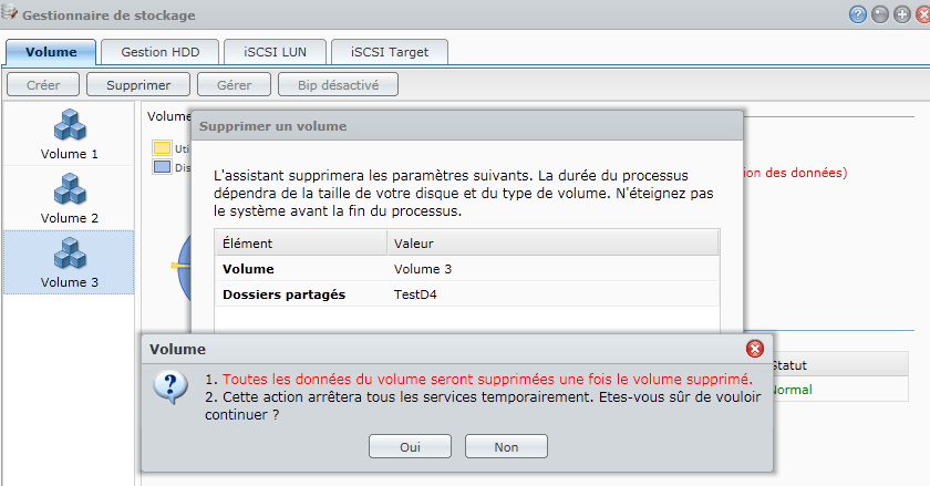

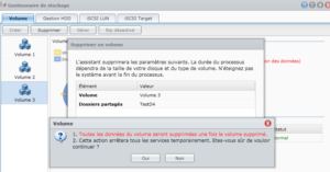

Un tableau récapitulatif des dossiers partagés qui vont être détruits apparaît alors (ici TestD4), puis un message nous demandant de confirmer notre choix. Lors de cette opération, une partie des services du Nas deviennent indisponibles pendant une minute environ le temps que l’opération de destruction se finalise.

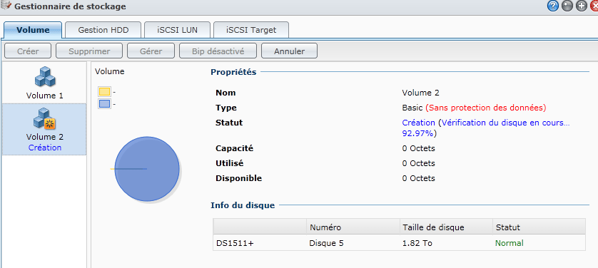

A ce stade, le bouton Créer redevient disponible pour recréer un nouveau volume. Mais ici, pour atteindre notre objectif, c’est le bouton Gérer qui nous intéresse. La nouvelle fenêtre qui s’affiche nous propose d’étendre le volume 1 que nous avions préalablement sélectionné.

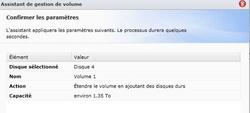

La fenêtre qui apparaît est la même que celle qui apparaît lorsqu’il s’agit de réparer un volume Raid dégradé, ou encore lorsqu’on procède au remplacement d’un système RAID par des disques de plus grande capacité (N.B. : nous n’avons ni eu le temps, ni la place malheureusement, de vous proposer cette partie de nos tests). Nous choisissons Étendre le volume. La fenêtre suivante qui s’affiche nous propose le disque que nous avons libéré lors de notre opération de destruction. Après confirmation et un ultime message d’avertissement, la fenêtre récapitulative de ce que nous obtiendrons après confirmation apparaît alors :
L’opération nous amènera à un nouveau volume de 1,35 To avec protection des données par RAID SHR.
L’affichage préalable du résultat obtenu avant la réalisation effective est une nouvelle fois une attention bienvenue de la part de Synology, car elle permet de confirmer l’anticipation du résultat escompté. C’est d’autant plus utile qu’une longue attente commence…le raid se construisant petit à petit.

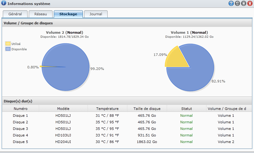

Il est à noter toutefois que le système n’est pas bloqué pendant ce temps de construction du volume. Les données du volume 2 mais également du volume 1 restent entièrement accessibles durant cette opération d’extension. Heureusement car en 5 minutes, seulement un peu plus de 1% de l’opération d’extension avait été traité et 10% seulement au bout de 45 minutes… C’est long, très long… trop long !
7h36 plus tard nous disposons enfin de notre nouveau volume pleinement fonctionnel :
Dans cette configuration nous remarquons que dans la taille totale obtenue, nous « perdons 500Go » malgré le SHR.

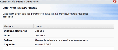

Dans cette dernière configuration nous décidons d’intégrer notre disque de 2To au volume précédent. Si le système SHR remplit correctement son rôle, nous devrions alors nous retrouver avec un espace total de 1 To supplémentaire, c’est-à-dire environ 2,3 To.
Une fois le volume 2 actuel détruit, nous demandons à l’assistant son intégration au volume 1 déjà constitué. Sur le dernier écran, l’assistant nous confirme cette valeur avant même de créer le disque.

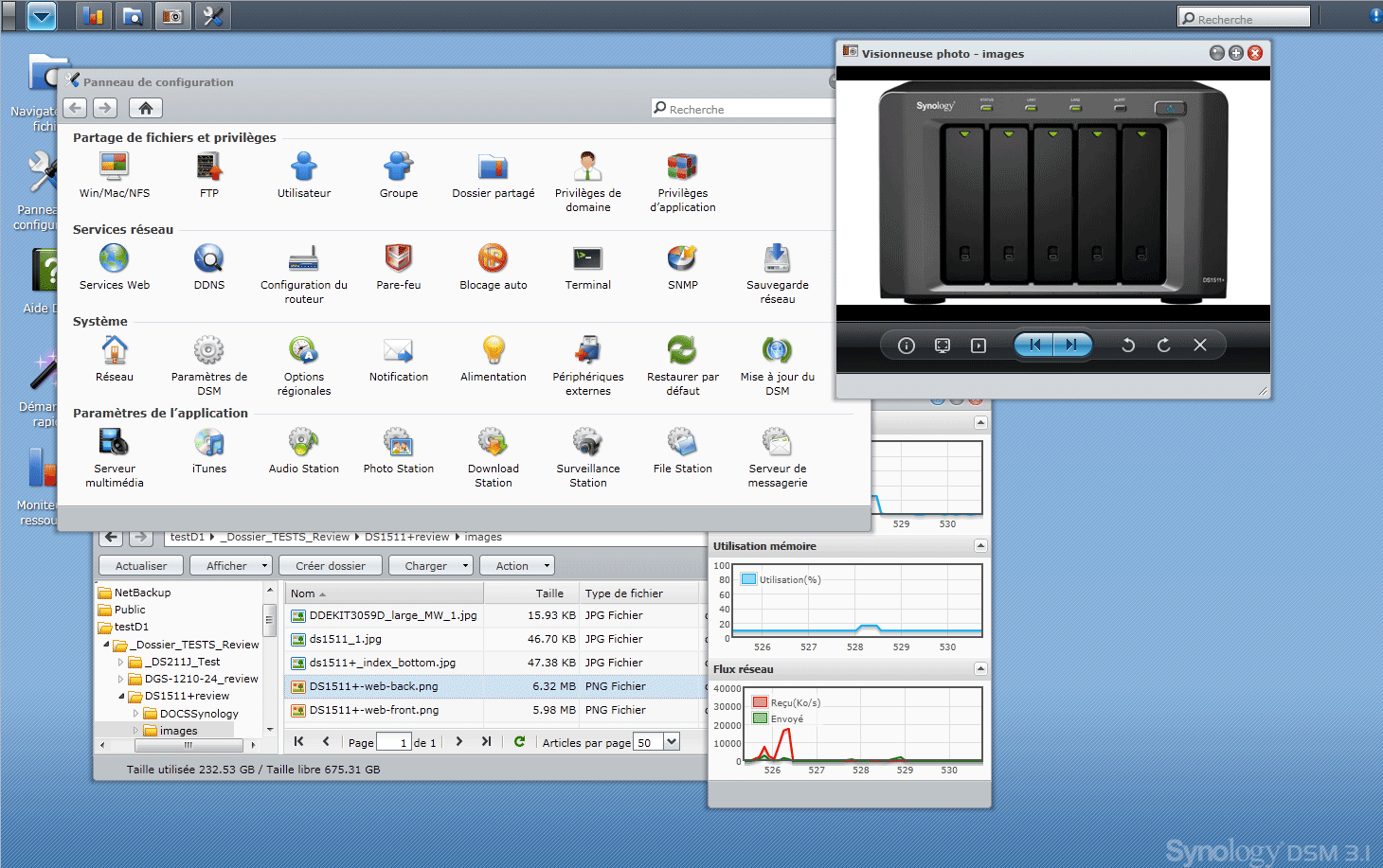

DSM 3.1 : l’interface permettant l’exploitation du DS1511+
Les services multimédias offerts par le DS1511+ sont dépendants du progiciel intégré au DS1511+, le DSM (DiskStation Manager) et sont communs à l’ensemble de la gamme offerte par Synology.
Le partage de fichiers, fonction première d’un Nas, se fait au travers des différents protocoles réseaux disponibles.
L’environnement de Microsoft Windows est naturellement supporté par le protocole CIFS, mais les environnements Apple et Linux/Unix le sont tout autant avec le support natif des protocoles AFP, NFS, FTP, WebDAV et même iSCSI. La présence de ce dernier protocole est d’autant plus importante que ce Nas se destine à un usage dans un environnement professionnel.
Il est également possible de l’intégrer dans un domaine Windows ADS en récupérant les ACL des comptes… Ce ne sera pas notre cas ici puisque nous ne disposons pas d’un tel environnement réseau.
Une interface Web, appelée FileStation, permet d’avoir accès à l’ensemble des dossiers partagés sur le Nas, en fonction des droits utilisateurs dont l’on dispose, définis dans le gestionnaire de compte.
Concernant les services multimédias, on retrouve le serveur multimédia certifié DLNA/uPNP, le Photostation, l’AudioStation, le serveur iTunes, le serveur d’impression, les applications mobiles, etc… que nous avions déjà détaillés dans notre test du DS211J que nous vous invitons à relire.

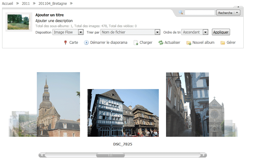

- Photostation est une solution pratique pour partager les photos et vidéos de manière conviviale. L’emploi de la technologie AJAX dans la visualisation des albums photos, permet des « effets spéciaux » d’affichage à la manière de ce que l’on peut voir sur certains appareils mobiles. Photostation inclut également une partie Blog personnel.
Nous retrouvons la même lacune concernant l’intégration des comptes utilisateurs dans le Photostation que celle signalée à l’occasion du test du DS211J.

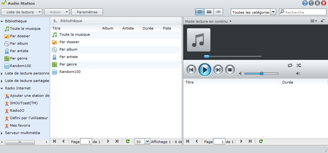

- AudioStation et le serveur iTunes sont des serveurs de médias musicaux dans différents formats. L’utilisation d’AJAX permet là aussi la constitution de manière conviviale et originale de listes de lectures musicales, d’écoutes de radios internet, et de recherches parmi les morceaux musicaux, sans installation supplémentaire de logiciel sur le poste d’écoute puisque par exemple, les formats MP3 et M4A sont directement pris en charge.
- Le serveur DLNA/uPNP autorise quant à lui la lecture par un périphérique multimédia, telle qu’une télévision, de tous les médias stockés dans les dossiers Vidéo, Music, Photo du Nas.

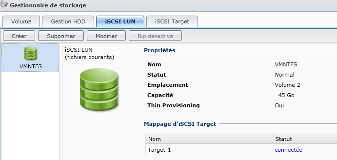

La partie iSCSI voit elle aussi ses possibilités revues à la hausse : les cibles iSCSI passent à 32 pour le DS1511+ alors qu’il n’est possible d’en définir que 10 pour le DS211j, et les Lun SCSI peuvent atteindre un maximum de 256 pour le DS1511+ tandis que le DS211j doit se contenter de 10.
Ces valeurs semblent suffisantes dans un environnement de virtualisation où le iSCSI serait déployé pour permettre à des serveurs VMware ou Xen de se servir du DS1511+ comme support de stockage. En effet, les centres réseaux où il serait nécessaire d’avoir davantage de Lun ou de Target se tourneraient alors vers des matériels plus conséquents, dont les caractéristiques seraient exclusivement orientées vers ce type d’exploitation.
L’usage de ce protocole dans le cadre d’un environnement Windows, Linux ou MacOs X d’une PME ou d’un particulier ne pose aucun problème puisque nous avons pu le mettre en œuvre sans difficulté sous Linux et Windows 7 Professionnel. L’usage avec MacOs X a nécessité la recherche d’un client tiers, ce système d’exploitation ne comportant pas nativement de client iSCSI.
Il est à noter que le Thin Provisionning est géré, permettant ainsi d’agrandir le volume iSCSI à la volée.

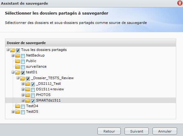

Enfin, on retrouve ce que nous avions déjà souligné, la possibilité de mettre automatiquement le firmware du DS1511+ à jour par simples clics dans l’interface. Cette procédure, que nous avions particulièrement appréciée, est strictement identique à celle détaillée dans le dossier sur le DS211J. N’hésitez pas à vous y reporter : mise à jour du firmware du NAS.

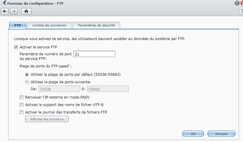

L’accès distant aux fichiers devient alors opérationnel sous différents protocoles : FTP, WebDAV ou interface web par le biais du File Station.

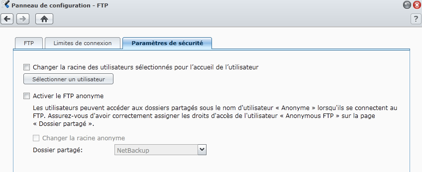

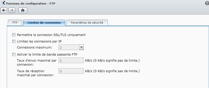

Ainsi la mise en place du serveur FTP du DS1511+ se fait en quelques clics grâce à l’assistant dédié à cette tâche.
On active le serveur par une simple case à cocher, on sélectionne le port d’écoute si l’on désire changer le port standard, et on peut même paramétrer si le serveur doit utiliser le mode passif.
On notera qu’un journal des connexions et transferts FTP est activable si l’on désire avoir un suivi des activités de ses utilisateurs.
Des options de sécurité sont activables en fonction des besoins, comme le cryptage des transferts, le nombre de connexions simultanées d’un même client, la limite de la bande passante, ainsi que l’activation ou non du FTP anonyme.
Agrégations des deux interfaces réseau
Le DS1511+ est pourvu de deux interfaces réseaux. Le constructeur offre les types de configurations suivants pour celles-ci :
- le branchement des deux interfaces pour desservir deux réseaux distincts. A cette fin, la configuration de chacune d’elle est indépendante l’une de l’autre (IP, masque, et Jumbo Frame). Par contre il n’est possible de définir qu’une seule passerelle réseau.
- le link aggregation dans le mode Network Fault Tolerance pour les environnements réseau où le switch de raccordement n’est pas compatible avec la norme IEEE802.3ad. Dans ce cas, si un port réseau venait à tomber en panne, le second prendrait automatiquement et de manière transparente le relais.
- le link aggregation dans le mode IEEE802.3ad qui permet de faire fonctionner de concert les deux interfaces pour obtenir un débit théorique de 2 Gigabits. Pour ce faire le switch de raccordement doit supporter ce mode. De nombreux switchs administrables possèdent cette fonctionnalité.
Pour réaliser ce dossier nous avons utilisé en permanence ce dernier mode, notre switch nous autorisant son exploitation.

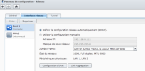

La création se déroule simplement en ayant au préalable branché les deux interfaces réseau sur le switch, puis en appuyant sur le bouton Créer dans l’assistant réseau. Une fenêtre demandant quel type de lien on souhaite créer s’affiche alors :
On confirme les deux interfaces réseau que l’on veut utiliser (on se demande d’ailleurs un peu pourquoi étant donné qu’il n’y en a pas d’autres… à moins que Synology ne pensent déjà à sortir des modèles avec encore plus d’interfaces réseau…).
Il ne reste alors plus qu’à définir si l’on souhaite utiliser l’attribution d’adresse IP de manière automatique par DHCP, ou si l’on souhaite l’attribuer manuellement. On précise également si l’on souhaite activer les Jumbo Frame. Dans notre cas nous avons fixé la valeur MTU à 9000, notre switch et les ordinateurs employés supportant ces valeurs. Plusieurs dizaines de secondes plus tard, le lien est opérationnel.
Si le switch employé ne supporte pas ce type de configuration, un message d’avertissement en rouge indique le problème, sinon on obtient un écran récapitulant les informations du lien ainsi constitué.
Une fois cette opération effectuée, les performances réseau sont au rendez-vous comme nous allons le voir dans le paragraphe suivant.
La vitesse des transferts du NAS
Un Nas comportant deux interfaces réseau permettant l’agrégation de liens se doit d’être un Nas performant en termes de vitesses de transferts de fichiers, notamment lors d’importantes sollicitations.
Afin d’éprouver cet aspect-là du DS1511+ nous avons essayé de « stresser » un peu le système. Pour ce faire, nous avons réalisé des tests de performances dans différentes conditions, et nous vous présentons ci-dessous celle qui nous a paru à la fois intéressante et la plus performante.
Celle-ci est basée sur la configuration suivante du DS1511+ :
- les deux interfaces en agrégation de liens, en Gigabit, avec le Jumbo frame activé à 9000,
- les 3 disques de 500Go en RAID SHR partageant un dossier nommé D1
- le disque de 1 To et le disque de 2To étant chacun indépendant et partageant respectivement un dossier D2 et D3
Nous avons déposé un fichier au format ISO de 4Go environ dans chacun des dossiers D1, D2 et D3 et préparé 3 ordinateurs (2 tournant sous Windows 7 et 1 sous Windows XP professionnel) pour la lecture par chacun du fichier dans D1 pour le 1er, de celui de D2 pour le second ordinateur, et de celui de D3 pour le 3ième. L’idée est de minimiser l’impact de déplacement des têtes des disques durs pour solliciter au maximum le transfert réseau.
Au vu des résultats obtenus nous avons décidé d’ajouter un quatrième ordinateur sous Windows XP qui charge également en lecture le fichier ISO stocké sur la grappe RAID.
Le graphique ci-dessous en vert montre le résultat de ces deux expériences. Le premier graphique nous donne un pique à 131 Mo/s environ pour 3 ordinateurs, et presque 151Mo/s dans le cas de 4 ordinateurs, le taux occupation processeur, lui, ne montant qu’à presque 20%.
Autant dire que ce Nas a de la ressource ! Pour mémoire le constructeur annonce sur son site un taux de 197,8 Mo/s en lecture et 165,91 Mo/s en écriture.
Lors de différentes autres tentatives, comme notamment ci-dessous, réalisées avec 5 ordinateurs nous avons pu encore améliorer notre « score » pour un débit maximal de 168,5 Mo/s environ en lecture et 140Mo/s en écriture (en rouge).
On remarquera que le taux d’occupation processeur est 2,5 fois plus élevé lorsqu’il s’agit d’écriture que de lecture, probablement à cause du système RAID puisque des codes de contrôles de parité sont calculés et écrits.
Certes nous n’avons pas pu égaler les performances du constructeur (réalisées à coup sûr dans des conditions idéales), mais nous nous en sommes quand même approché, malgré nos disques « disparates », et dans le cadre d’un système de configuration de volumes mixtes : c’est-à-dire un peu de RAID et un peu de disques autonomes, dont un « green ». Nous ne sommes qu’à 15% en dessous des valeurs constructeur aussi bien en lecture qu’en écriture.

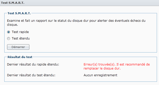

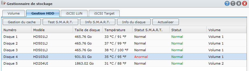

Nos tests de performances ont été prématurément achevés par la panne subite du disque de 1To quelques minutes après l’avoir mis dans la configuration 2 décrite plus haut.
Nous avons pu constater l’efficacité du Raid puisque nous avons conservé l’intégralité de nos données, ainsi que le système d’alertes (mail + bip sonore+voyant orange clignotant) mis en place par le constructeur pour avertir d’un tel événement, ainsi que différents messages d’alertes dans l’interface DSM-3.1.
Nous nous en sommes aperçus immédiatement car nos transferts se sont soudainement figés.
N’ayant pas de disque de rechange au moment de la panne, nous avons alors décidé de faire un ultime test de vitesse de transfert en mode dégradé, pour estimer l’impact que cela pouvait avoir lorsque cela arrive en condition normale d’utilisation.
Pour ce faire nous avons retiré le disque fautif ainsi que le disque de 2To et procédé à nouveau à des transferts sur l’unique lot de disques en RAID SHR dégradé.
Évidemment les performances sont moins bonnes que dans le cas exposé plus haut puisque, cette fois-ci, un seul volume constitué des 3 disques de 500 Go est sollicité, ce qui au passage montre la pertinence du premier test. Mais comme on le constate, aussi bien en écriture qu’en lecture les performances restent au rendez-vous !
Ainsi la perte d’un disque dans un système RAID n’est pas réellement pénalisante du point de vue des performances.
La sauvegarde réseau via le NAS

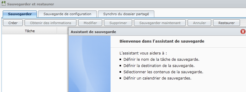

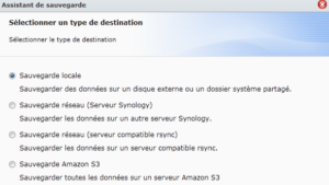

Tant de données potentielles sur un seul appareil, la prudence impose une sauvegarde. Est-il encore utile de le rappeler, l’utilisation du RAID n’évite pas la sauvegarde des données. En effet, si l’appareil tombe en panne matérielle (autre que les disques durs), ou encore est détruit par la foudre, ou est dérobé, vos précieuses données risquent de disparaître…
Synology a donc prévu dans son DSM 3.1 un module de sauvegarde et restauration des données pour parer à ces désagréments potentiels. Comme à son habitude, le constructeur a prévu un assistant dédié pour faciliter la configuration de cette tâche.
Lors de la création de la tâche de sauvegarde, il vous demande un nom car il est possible de définir plusieurs sauvegardes pour ne sélectionner que certains dossiers à sauvegarder, plutôt que le NAS complet.
Plusieurs types de sauvegardes sont permis pour pallier les différentes situations rencontrées.
- La première de ces sauvegardes a pour objectif d’effectuer la copie des fichiers sur un autre disque que celui d’origine, ou vers un disque externe raccordé en USB ou eSATA. C’est en ce sens qu’elle se nomme Sauvegarde locale.

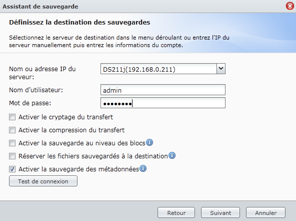

- La seconde permet la sauvegarde sur un autre serveur Synology. Ainsi, nous avons pu réaliser nos tests de sauvegarde de dossiers vers le DS211J.
On notera sur cette copie d’écran les petits i d’informations qui donnent des indications sur l’utilité du paramètre s’il est coché. Une attention à l’égard de l’utilisateur encore très appréciable de la part de Synology.
L’assistant poursuit alors avec le choix du répertoire distant où l’on veut effectuer cette sauvegarde, puis le choix des dossiers à sauvegarder.
Enfin, l’assistant propose de sauvegarder également la base MySQL, le blog du Photostation et le Surveillance Station.

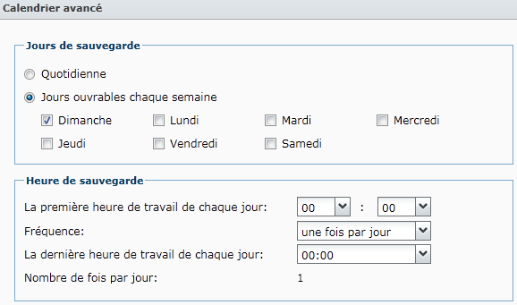

L’automatisation des sauvegardes peut être programmée suivant un calendrier répétitif simple ou avancé.
Un dernier écran récapitule alors les paramètres et propose de valider la configuration. La sauvegarde ainsi définie vient alors s’inscrire dans le tableau récapitulant toutes les différentes sauvegardes. A nouveau, simple et efficace !
- Le troisième type de sauvegarde reprend l’intégralité de la démarche précédente mais avec un serveur compatible Rsync, typiquement un serveur Linux classique.
- Enfin le dernier type de sauvegarde prend en charge le service S3 proposé par Amazon.

Dans le même registre de la consommation électrique, certains pourraient se dire qu’il vaut mieux l’éteindre que de le laisser allumer pour rien. Oui, mais imaginons la situation suivante…
Vous avez éteint votre appareil par souci d’économie d’énergie (ou de préservation de la planète… c’est selon). Alors que vous êtes hors de votre domicile, vous vous apercevez alors avoir besoin d’un fichier … Comment faire pour malgré tout récupérer le dit fichier ?
Certains routeurs aujourd’hui permettent d’allumer à distance des appareils compatibles avec le Wake On Lan (WOL). Cette fonctionnalité n’était pas disponible dans le DS211J, mais elle l’est dans le DS1511+, ce qui amène à trouver d’autant plus regrettable cette consommation électrique « excessive » appareil éteint.
D’autant plus qu’il est également possible de programmer l’extinction et l’allumage automatique du Nas à heures fixes comme le montre la copie d’écran ci-dessous.
Il est à noter que nous avons relevé une incompatibilité de la fonction Wake-On-Lan avec notre switch Dlink DGS-1210-24, notamment en mode d’agrégation de lien. Sans pouvoir mettre directement en cause le Synology ou le Dlink, nous avons pu nous assurer que cela fonctionnait parfaitement en mode « un seul port réseau » et un switch Netgear GS116 gigabit non administrable.

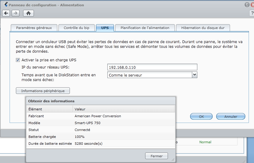

Enfin, en cas de coupure électrique, le DS1511+ est capable de se rallumer automatiquement au retour du courant. Une autre fonctionnalité intéressante lorsqu’on possède un onduleur compatible, est que le Nas peut s’éteindre tout seul quand la batterie de l’onduleur auquel il est relié (par USB ou par serveur IP), devient faible, évitant ainsi une extinction brutale.
Dans le cas où il y a deux nas Synology sur le même onduleur, un seul connecté à l’administration de l’onduleur par USB, celui-ci peut servir de serveur d’information de coupure électrique au second :
Ainsi, comme le montre cette copie d’écran, le DS211J étant raccordé à un onduleur par USB, le DS1511+, branché seulement électriquement à l’onduleur, aura la même remontée d’information d’une coupure électrique par le biais du DS211J et s’éteindra de lui-même en suivant les mêmes paramètres que ceux du DS211J.
