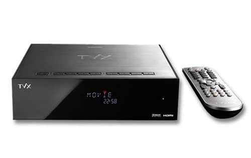

Le Dvico TviX Slim S1 HD est livré dans un emballage cartonné très rigide, rouge et gris, arborant un sticker jaune indiquant clairement que le Wifi à la norme 802.11n est optionnel, mais reprenant l’ensemble des fonctionnalités principales mises en avant par DVICO : HDMI 1.3, support du format MKV, HD 1080p, eSata, uPnP et Dolby Digital.
Boite TviX SlimS1
Boîte du TviX SlimS1
L’ouverture de l’emballage révèle tout d’abord la présence du boîtier TviX Slim S1 enveloppé dans une housse.

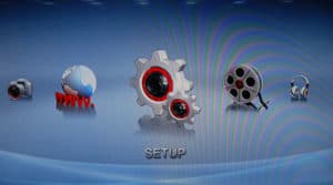

La préparation de l’appareil est assez rapide et nous devenons alors opérationnels avec l’écran d’accueil ci-dessus qui nous apparaît dans la version firmware 2.0.9, dernière version disponible au moment de ce test.
On est tout de suite frappé par la fluidité de ce menu 3D qui défile à l’aide des flèches de sélection de la télécommande.
Ce menu comporte 5 entrées :
  • Movie
  • Music
  • Photo
  • Internet
  • Setup
Malgré notre choix d’interface en Français, on peut remarquer que ce menu ne l’est pas… mais il reste néanmoins compréhensible !
Nous allons étudier un peu plus en détail l’interface dans les pages suivantes.

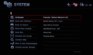

Le menu System offre les réglages tels que le choix de la langue, le réglage de l’heure et de la date, la mise en veille automatique, et la position de l’image sur l’écran…
Menu System du TviX Slim S1
Deux options très utiles sont présentes dans ce menu.

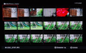

Tout d’abord le mode d’affichage des fichiers et le mode de leur prévisualisation par défaut. On pourra choisir alors différents formats d’affichages intermédiaires allant de la liste purement textuelle des fichiers à celle sous forme d’images (Cover Art Mode) en passant par des solutions mixtes textes/images de prévisualisation.
L’autre option qui peut s’avérer très utile est la vérification du disque dur, notamment en cas de coupure de courant impromptue.
Enfin, c’est ici que l’on trouvera l’option de remise en configuration usine.

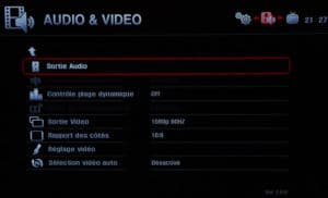

Les paramètres de sortie Audio et Vidéo bénéficient d’un menu spécifique.
Menu audio et vidéo
Menu audio et vidéo

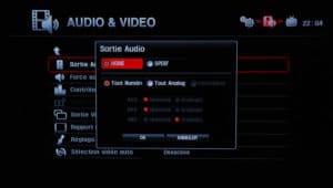

Le choix de la Sortie Audio peut être sélectionné manuellement entre SPDIF et HDMI.
Enfin, suivant le cas, on peut choisir la nature de sortie du son : numérique ou analogique.
Choix de la sortie audio
Il est alors encore possible d’affiner davantage le réglage son, en fonction du moment de la journée,  avec l’option Contrôle de plage dynamique qui consiste à diminuer les sons de haute fréquence et à augmenter ceux de basse fréquence. Dvico suggère d’activer cette option le soir notamment.
Concernant l’image, il est possible de choisir les formats d’affichage allant de 4:3 à 16:9 en passant par différents formats intermédiaires.
Le type de sortie vidéo est sélectionnable en cas de mauvaise détection automatique : Pal, NTSC, puis du 720p à 50 Hz jusqu’à 1080p à 60Hz en interlacé ou non interlacé.
Il est également possible de corriger la luminosité, le contraste, la couleur et la saturation.

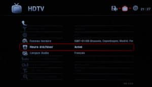

Le menu HDTV ne nous propose que très peu d’actions de paramétrages possibles.
Menu HDTV
Menu HDTV
En effet, celui-ci semble plutôt réservé pour le TviX Slim S1 Duo équipé d’un tuner TNT car nombres d’options grisées font référence à des paramètres de réception TV.
Les seuls choix possibles concernent le réglage d’heure été/hiver, le fuseau horaire et la langue Audio.
Nous reviendrons sur ce menu lors d’un prochain test d’un appareil Dvico TviX équipé d’un tuner de  réception TV.

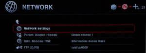

Le menu Network rassemble tous les paramètres liés au réseau.
La prise réseau Ethernet intégrée au boîtier permet une connexion immédiate. En option, le constructeur propose une antenne à brancher sur un des ports USB pour permettre le raccordement jusqu’en Wifi 802.11n.
Nous avons essayé néanmoins de nous connecter en Wifi avec différentes clés USB dont nous disposions, mais sans succès, qu’elles soient de marque Sagem, Linksys ou encore Dlink.
Ne disposant de la clé de la marque, nos paramétrages se sont réalisés exclusivement en connexion Ethernet.
Menu Network
Menu Network

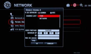

Les paramètres réseaux peuvent être attribués par serveur DHCP présent sur le réseau, ou bien en fixant manuellement ces paramètres.
Il est possible de définir jusqu’à 4 disques réseaux qui pourront servir de ressources multimédias supplémentaires au TviX-HD Slim S1.
Paramètres d'accès à un disque réseau
Paramètres d’accès à un disque réseau
Ces disques réseaux pourront être un dossier partagé de PC, un dossier de Nas, etc… à condition qu’ils soient accessibles par protocoles SMB ou NFS.
On remarquera au passage dans la copie d’écran ci-dessus, que la francisation pose quelques problèmes pour l’affichage complet des mots : type de serveurDossier partage en sont des exemples. A quelques autres endroits nous avons pu remarquer ces petits défauts qui ne sont guère gênants à l’usage.
Enfin, il est possible de définir le mot de passe d’accès au serveur FTP hébergé par le TviX HD Slim S1, mais il semble impossible de changer le nom d’utilisateur fixé par Dvico, à savoir tvixftp.

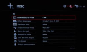

Dans ce dernier menu, on trouve les paramètres de réglage de l’économiseur d’écran. Celui-ci affichera un logo mobile afin d’éviter une image fixe marquante à la longue en fonction du type d’écran utilisé.
Menu Miscellanous
Le menu Miscellanous : configurations diverses
On choisira également dans cette rubrique le type d’affichage à l’écran, la couleur des sous-titres, le type de diaporama et la durée d’affichage des photos.
Pour les vidéos, il sera possible de fixer la durée en secondes d’un saut en avance rapide, sachant que l’avance rapide se réalise de la vitesse x2 à la vitesse x32.
Le paramètre Navigation futée permet de jouer automatiquement un DVD en cliquant sur le dossier lorsque celui-ci contient le fichier VIDEO_TS.IFO.
La vitesse de rotation du ventilateur est réglable manuellement sur 5 niveaux.
Enfin, il est possible de protéger des dossiers par mot de passe.

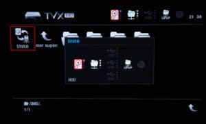

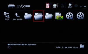

Le dépôt des médias se fait dans les dossiers Movie ou Music ou Photo.
Dossiers sur le Slim S1
Dossiers sur le Slim S1 vus en USB
Nous avons remarqué trois autres dossiers automatiquement créés par notre TviX Slim S1, à savoir BT, IMS et AUTOMP3.
La documentation PDF fournie ne donne aucune indication sur ces dossiers. Par contre, le site support précise que les fichiers musicaux déposés dans Automp3 seront joués pendant la visualisation d’un diaporama de photos.
Concernant IMS et BT, il s’agit de dossiers qui concernent l’accès internet de l’appareil par son port Ethernet, connexion que nous allons aborder dans la partie suivante.

Transfert d’un fichier par protocole Samba sous Windows
Ce faible débit s’avère assez décevant car un transfert d’un fichier analogue sur une clé USB Lexar de 32 Go (qui n’est pourtant pas d’une vitesse excessive par rapport à d’autres) nous donne un débit supérieur.
Transfert sur une clé USB
En comparaison : le transfert sur une clé USB
Il est également possible de transférer en FTP ses fichiers. C’est dans l’interface du TviX Slim S1 à la rubrique Network /  Ftp ID-PW que l’on trouve les identifiants nécessaires à ce type de connexion. Par défaut l’identifiant du compte de connexion est tvixftp avec un mot de passe généré par le boîtier. Heureusement il est possible de modifier le mot de passe, mais curieusement pas l’identifiant.
Cette fois les débits obtenus sont un peu meilleurs puisqu’on dépasse régulièrement, tout le temps du transfert, les 6,2 Mo/s, mais cela reste sans commune mesure avec la rapidité obtenue en USB.
Pour la partie client, nous n’avons eu aucune difficulté pour faire interroger nos NAS de Synology (DS1511+ et DS211j), que nous vous présentions dans nos dossiers d’Avril et Mai derniers, aussi bien en SMB qu’en uPnP/DLNA, tout comme pour nos ordinateurs sous Windows que ce soit avec ou sans le logiciel NetShare suivant les versions de Windows.
Par contre nous n’avons pas pu réaliser de connexion NFS avec nos Nas Synology qui pourtant implémentent un tel serveur.

En fonction du mode d’affichage choisi, et qui est modifiable en permanence grâce au bouton Fonction de la télécommande, on voit apparaître les ressources sous forme de dossiers…
Dossiers
…ou d’un mur d’images…
Vignettes photos
…ou encore sous forme d’une liste textuelle présentant les noms de fichiers avec une éventuelle prévisualisation dans un rectangle du fichier mis en surbrillance.
La convivialité de l’ensemble est au rendez-vous en autorisant un déplacement intuitif dans l’arborescence de la ressource exploitée, qu’elle soit disque local ou disque réseau atteint par le protocole SAMBA, NFS, uPnP ou USB/eSata.

Unités TiVX
Ainsi la surbrillance rouge de la première icône indique qu’actuellement on navigue sur le disque local. Les autres icônes non grisées indiquent que le TviX est en mesure de joindre 3 partages SAMBA représentés par 3 points à côtés du dossier réseau, ainsi que des ressources uPnP DLNA dont la liste s’affichera une fois l’icône sélectionnée.
Les ports USB grisés indiquent qu’aucun périphérique USB ou eSata n’est branché sur les ports externes de l’appareil et l’icône de CD-Rom grisée indique qu’aucune unité optique n’est raccordée non plus.
Comme on le voit, la lecture des différentes unités disponibles est facilement compréhensible.
