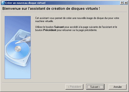

L’assistant de création d’un disque virtuel apparaît :
Assistant de création de disque virtuel
Cliquez sur le bouton Suivant.

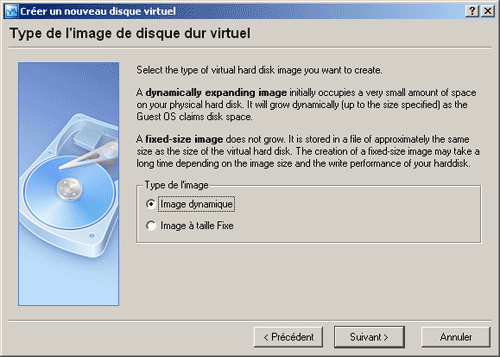

Type de disque virtuel
Nous avons ici la possibilité de choisir entre deux types de disques virtuels :
  • Image dynamique : la taille allouée à votre machine virtuelle n’est pas définie à l’avance mais s’adaptera automatiquement à vos besoins.
  • Image à taille fixe : la taille du disque virtuel est fixée dès le départ.
Afin de ne pas gaspiller inutilement de l’espace disque, nous choisissons l’image dynamique. Cliquez ensuite sur le bouton Suivant.

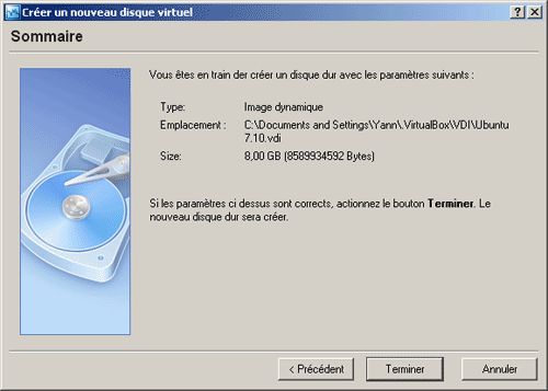

Récapitulatif du disque virtuel
L’étape suivante récapitule simplement les réglages de notre disque virtuel. Cliquez sur le bouton Terminer afin de le créer.
