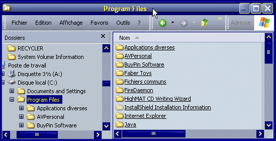

Le dossier “Program Files” est le dossier réceptacle des installations de vos logiciels préférés (en principe).
Les dossiers présents par défaut
D’origine, Windows installe des logiciels, ils sont présents ici. En voici la liste :
  • Fichiers communs : dossier commun dans lequel les fichiers partagés d’applications diverses sont installés
  • InstallShield Installation Information :correspond au moteur d’installation et de vérification d’applications
  • Internet Explorer : navigateur Internet Microsoft par défaut
  • Messenger : logiciel Microsoft de messagerie instantanée
  • Microsoft Frontpage : dossier vide, logiciel Microsoft de création de page HTML
  • Movie Maker : logiciel Microsoft de montage de film
  • MSN gaming Zone : logiciel Microsoft de jeux en ligne
  • NetMeeting : logiciel Microsoft de communication apparentée aux logiciels de téléconférence
  • Outook Express : client de messagerie Microsoft
  • Uninstall Information :dossier d’information de désinstallation
  • Windows MediaPlayer : logiciel Microsoft, Lecteur de fichier vidéo
  • Windows NT : dossier communs d’accessoires Microsoft, Pintball, Dialer, Hyperterminal
  • WindowsUpdate : dossier vide par défaut
En supplément de ces dossiers, il ne devrait se trouver que vos installations de logiciels dans ce dossier. Il n’y a pas de fichier à la racine de ce dossier, si vous en trouvez, cela peut être du à une installation mal faite ou la présence de fichier néfaste à votre système. Faire un point sur vos applications présentes de temps en temps permet de débusquer quelques logiciels qui s’installent à l’insu de votre plein gré (oh le joli spyware!).

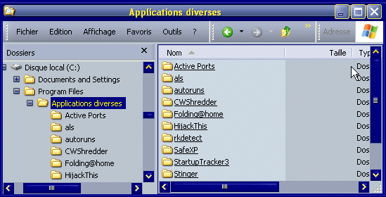

Les exécutables sont des programmes qui ne s’installent pas, ils s’auto suffisent, l’application fonctionne directement, ce sont souvent des utilitaires qui rendent bien service.La meilleure solution, après avoir testé et adopté le programme, est de créer un dossier spécifique dans C:\Program Files\ où ils seront tous rassemblés (comme sur l’image ci dessous) :
Programmes exécutables
Ensuite créez un dossier pour chaque programme, si vous n’utilisez pas souvent ce programme,créez également un fichier.txt pour indiquer à quoi il sert (vous vous en rappelez aujourd’hui mais cela sera moins sûr dans six mois !).
Il ne vous reste plus qu’à créer des raccourcis à placer sur votre bureau ou dans votre menu.
