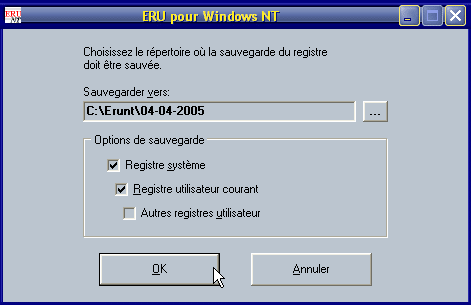

Créez un dossier spécial pour vos sauvegardes (dans notre exemple C:\Erunt\) :
Erunt
Erunt
S’il existe plusieurs sessions, cochez la case destinée à cet effet.

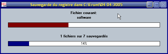

Cliquez sur “OK” —> la sauvegarde commence :
Sauvegarde de la base de registre avec Erunt
Erunt enregistre les fichiers :
ntuser.dat(ici 2), default, SAM, SECURITY, software, system dans le dossier : C:\Erunt\(date de la sauvegarde)\
Sauvegarde de la base de registre terminée avec Erunt

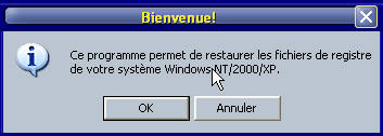

Cliquez ensuite sur ERDNT.EXE.
Restauration de la base de registre
Cliquez sur “OK”.

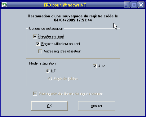

On retrouve les mêmes options que pour la sauvegarde :
Restauration de la base de registre avec Erunt

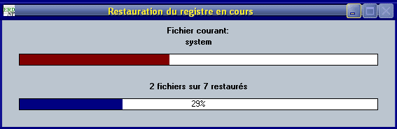

Cliquez sur “OK” —> la restauration commence :
Restauration de la base de registre en cours avec Erunt
Restauration de la base de registre terminée avec Erunt
Et voila le travail, la restauration est terminée, redémarrez simplement votre ordinateur.
