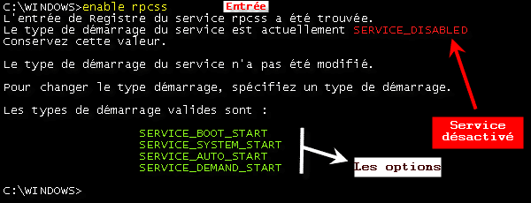

Commençons par regarder l’état du service à l’aide la console grâce à la commande enable.
– enable rpcss
(la commande enable suivie du nom du service) puis appuyez sur la touche “Entrée”.
La commande enable nom_du_service indique le type de démarrage actuel. Ici, il est désactivé (SERVICE_DISABLED). La console vous indique les options de démarrage à choisir.
enable rpcss
Commande “enable rpcss”

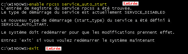

Maintenant, remettons le service en route :
– enable rpcss service_auto_start
(la commande enable suivie du nom du service et du type de démarrage) puis appuyez sur la touche “Entrée”.
La console vous indique le nouveau type de démarrage.
– exit
(pour quitter la console et redémarrer le système) puis appuyez sur la touche “Entrée”.
Commande “enable rpcss service_auto_start”
